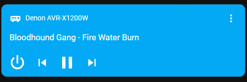

Hi @bumaas,
meinst du bekommst den Song auch noch irgendwie angezeigt? :slight_smile:
Hab’s gerade mal auf HA getestet. Quelle „Media Server“ - mp3 Radio Stream über Gerbera Docker Container

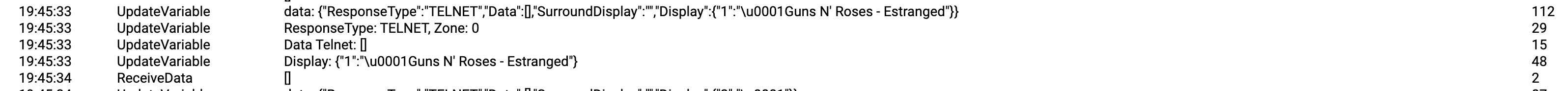

Ich habe in dem vom Modul genutzten Telnet Protokoll keine Möglichkeit dazu gefunden. Hast du nähere Informationen?
Der Song kommt über HEOS definitiv rein. Werte das im Heos Modul (Source per E-Mail) auch entsprechend aus. Kann man über Telnet play/pause steuern?
Super. Vielleicht magst du das Modul in den Store bringen?
Über Telnet kenne ich da keinen Weg.

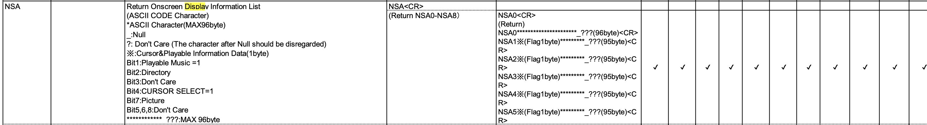

Mit DAVRT_SendCommand(34640,„NSA“); wird die OSD Info Variable aktualisiert. Die kann man dann zerpflücken :slight_smile:
$OSDString = GetValueString(14397);
$myhtml = <<<EOF
$OSDString;
EOF;
$doc = new DOMDocument();
$doc->loadHTML($myhtml);
$tags = $doc->getElementsByTagName('div');
foreach ($tags as $tag) {
       if($tag->getAttribute('id') === 'NSARow1'){
           echo $tag->nodeValue."\n";
Ja klar, auf dem OSD wird das ein und andere angezeigt. Und das müsste eigentlich auch automatisch aktualisiert werden.
Nur eine Definition, was wo wann genau steht gibt es nicht. Aber ich kann mal bei Gelegenheit schauen, ob ich es etwas vereinfachen kann.

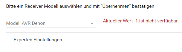

ich habe heute meinen Pioneer Receiver gegen ein Modell von Denon getauscht.
Mir haben am Ende die Möglichkeiten für Spotify und Airplay gefehlt.
Nun habe ich mir das Modul installiert, der Konfigurator findet das Gerät auch:
Leider kann ich dann die Instanz nicht weiter einrichten, weil der Gerätetyp noch nicht bekannt ist:
Die X-Serie ist nur bis zum Typ AVR-X1600H vertreten.

Hallo Loerdy,
die 2023/24er Denon und Maranz Modelle fehlen leider noch.
Ich habe die Protokolle nun vom Service angefordert.
Unterdessen kannst du mal versuchen, ob der 1600H (vermutlich der Vorgänger) bei dir funktioniert.
Burkhard

Schade,
Loerdy
Wie ist denn der Status der Instanz? Gibt es irgendwo eine Fehlermeldung?
Der Debug sieht soweit gut aus.
Gestern hab ich es ewig versucht zum laufen zu kriegen und irgendwann aufgegeben.
Heute habe ich dann mal die Symbox neu gestartet und die Instanz hat sich verbunden.
Nun spiel ich erst mal mit dem Modul etwas rum.
Danke für die Rückfrage,
Loerdy
