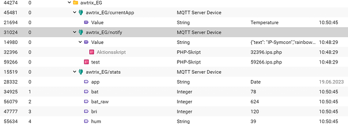

Bei deiner Variable „Value“ fehlt das Aktionsskript. Vergleiche die Farbe bei „CurrentApp“. Außerdem gehört bei requestaction die ID der Variablen rein, nicht der Instanz. Versuche noch mal ein MQTT-Servier-Device zu erstellen. Die Variable Value muss schaltbar sein, braucht also das Standard-Aktionsskript. Oder hast du es eventuell in den Eigenschaften der Variable deaktiviert?

Mit diesem Skript wird das nicht funktionieren. Das müsste von IPS automatisch bei der Variable "Value"hinterlegt werden.
Das muss so aussehen

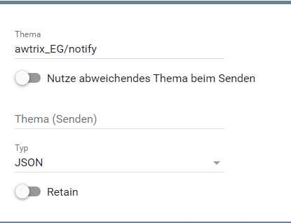

Hast du beim Gateway das richtige gewählt?
Das bedeutet, wenn ich manuell ein MQTT Server Device anlege, müßte die Variable mit angelegt werden? Mmmm, das passiert bei mir nicht. :roll_eyes:
Genau das meinte ich. Die Variable und die Zuordnung des Aktionsskripts passiert automatisch.
Ahhhhhhhhhh, jetzt! Es muss Typ „String“ sein und nicht „JSON“. Dann wird die Variable auch automatisch angelegt.
