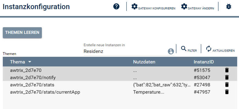

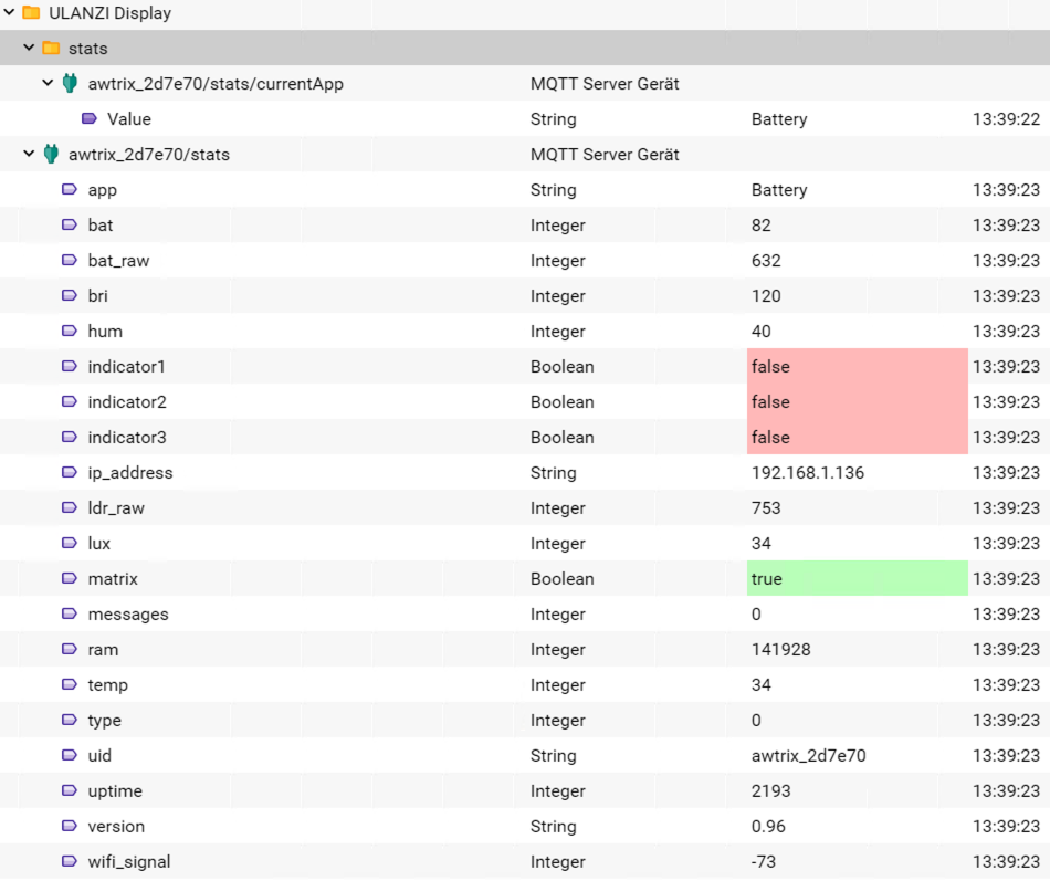

mein Display ist auch angekommen - die neue AWTRIX 3 (0.96) Firmware ist schon drauf (habe bei der Rückfrage DEVICE ERASE nicht aktiviert und die Firmware drauf gemacht). Im Netzwerk kann ich auf das Gerät zugreifen und habe beim MQTT die Daten zu meinem Symcon eingegeben.
Ich bekomme auch schon Werte wie folgt:
Jedoch wenn ich awtrix_2d7370/notify noch hinzufüge, wird da nichts gefunden:
In folge dessen, kann ich dann auch keine Werte senden - oder verstehe ich da was falsch? Oder habe ich gar was falsch eingerichtet?
Danke für eure Unterstützung :).

Danke für die Unterstützung - läuft nun. Dort folgen folgende Informationen:

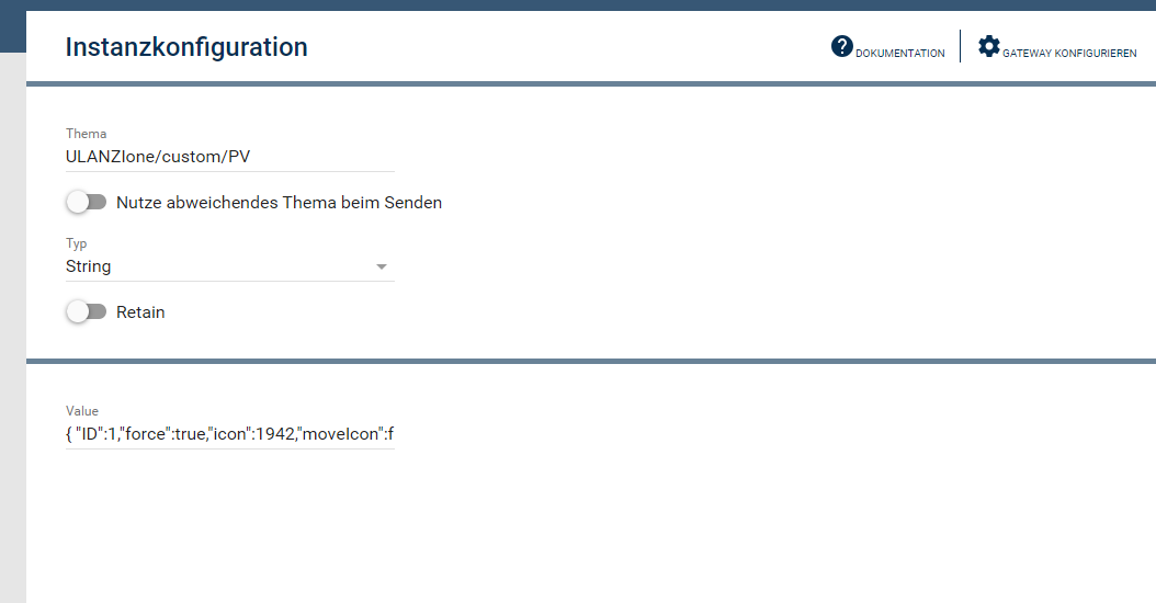

Moin… Du kannst Dir eine MQTT-Intanz anlegen (in deinem Fall) mit awtrix_2d7e70/custom/freiername und das erstellt/simuliert eine „Custom“-App und die Daten werden in der angebenen Zeit ( in den Einstellungen) eingeblendet. Willst die nicht mehr angezeigt haben, ein leeren String schicken.
Kannst beliebig viele „Custom-Apps“ erstellen. Die haben aber alle eine unterschiedlich „ID“ in der Meldung ( siehe Skript-Auszug ).
Mein String zum Senden mit vorher heruntergeladenen Icons sieht dann so aus:
$Meldung='{ "ID":2,"force":true,"icon":"55171","moveIcon":false,"repeat":2,"text":"PV Akku '.$pv_soc.'%", "color":[ 255, 165, 0 ] }';
RequestAction($MQTT_socID,$Meldung);
Mit notify wird wie INFO ja irgendwie sofort angezeigt, das war mir zu unruhig, weil z.B. gerade das Datum angezeigt wurde und z.B. ne Sekunde später die PV-Daten kamen.
Mit Custom werden alle Infos gleich lang und nach und nach angezeigt.
