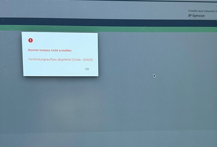

Installierte dann Discovery aber beim Erstellversuch kommt das:
Die angezeigte Basis URL passt und ich kann auch vom Rechner darauf zugreifen. Im Debug kommt auch nix ausser dem einen Eintrag.

Wie weit wurden denn die Instanzen (Konfigurator, Splitter, MQTT-Client, Client-Socket) angelegt?
Die Meldung bedeutet: TCP‑Verbindung wurde abgelehnt (Port hört nicht / falscher Host/Port).
Im Discovery wird beim Anlegen i. d. R. auch der MQTT‑Client + ClientSocket erzeugt. Dafür wird der MQTT‑Broker benötigt – nicht die HA‑REST‑URL (8123).
Typische Ursachen:
• MQTT‑Broker läuft nicht (HA Mosquitto‑Add‑on nicht gestartet).
• Falscher Host/Port für MQTT (muss 1883/8883, nicht 8123).
• Firewall/Container‑Netz: IP‑Symcon kann den Broker nicht erreichen.
• TLS aktiviert, aber Port/SSL‑Einstellungen passen nicht.

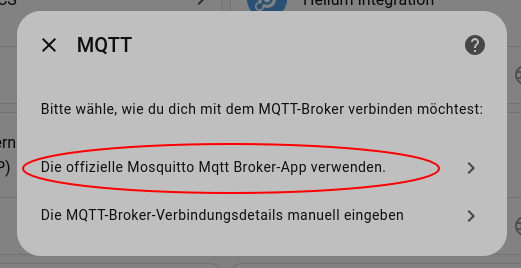

Ja, auf die Fehlermeldung bin ich auch gestossen, da ich den Broker schon mal manuell eingerichtet hatte, da es dieses Modul sehr lange nicht gab … Nach dem Löschen und Einrichten mit “Die offizielle …” statt manuell klappte es dann. Kann auch sein, dass Du im Splitter auch bei “HA URL” die IP angeben musst. Bei mir war da die Zugriff-URL von aussen angegeben. Musste abgeändert werden.

### MQTT Verbindung / Instanzanlage schlägt fehl (Code -32603)
Wenn die Instanzanlage mit "Verbindungsaufbau abgelehnt" fehlschlägt:
- In Home Assistant die MQTT-Integration möglichst über das offizielle Mosquitto Broker Add-on einrichten.
Manuelle Broker-Konfigurationen liefern häufig abweichende Host/Port-Daten.
- Im Splitter eine interne HA-URL verwenden (lokale IP/Host, Port 8123), nicht die externe Zugriff-URL.
Externe URLs können vom Symcon-Server aus nicht erreichbar oder anders aufgelöst sein.

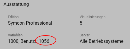

Und da haben wir ihn wieder, den quälenden “Variablen-Mangel”. Das ist doch krank mit dieser unsinnigen Beschränkung.
Da war der MQTT Client Configurator besser, da konnte ich gezielt die für mich wirklich notwendigen Variablen heraussuchen. Hier haut es mir erstmal den ganzen Wust rein und dann geht es mit der Löschorgie los …
Aber das Modul kann dafür ja nichts - da wäre Symcon GmbH gefordert.

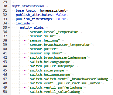

Mit dem in Schritt 3 angegebene Abschnitt in der configuration.yaml werden ALLE in HA existiernden Entitäten auf den MQTT geschickt. Das können aber leicht sehr sehr sehr viele werden und IPS zumüllen …
HA erlaubt aber entsprechende Filter welche auch Wildcards enthalten können.
Hier ein Syntaxbeispiel welches nur ausgewählte Entitäten an den MQTT schickt:
