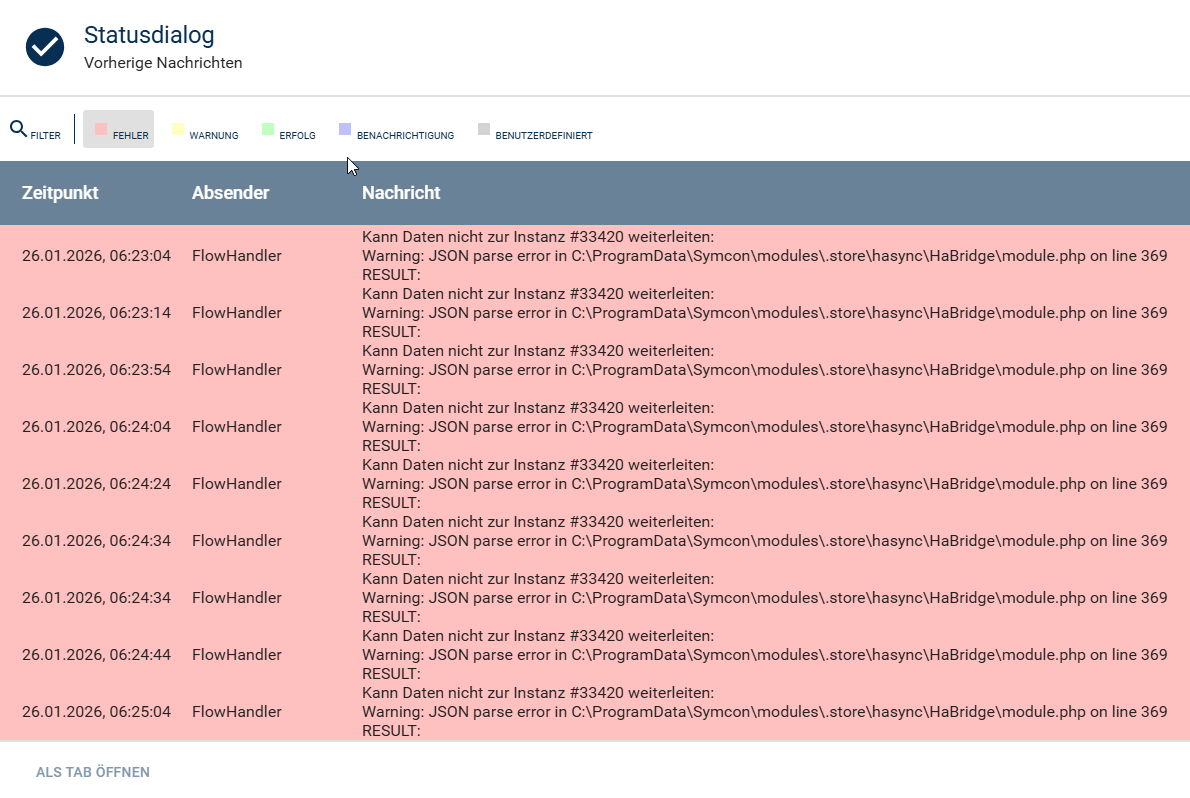

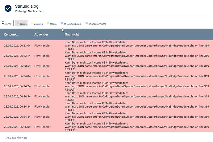

Ich bekomme noch hin und wieder ein paar Fehler ins log:
22.01.2026, 12:24:43 | FlowHandler          | Kann Daten nicht zur Instanz #16542 weiterleiten:
Warning: JSON parse error in /var/lib/symcon/modules/HaSync/HaBridge/module.php on line 369
RESULT:
16542 ist die HABridge Instanz.

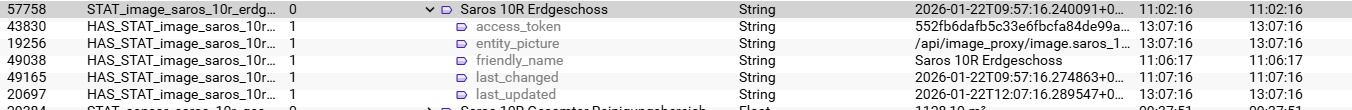

Habe auch nur meinen Roborock und mein Handy in HA hinterlegt und nach Symcon geholt zum testen.
Dann ist mir noch aufgefallen das die Darstellungen noch nicht übernommen werden:
Dann wäre es noch sehr geil wenn man „image“ übernehmen könnte in ein Medien Objekt:
Und „select“ müsste vermutlich schaltbar werden?

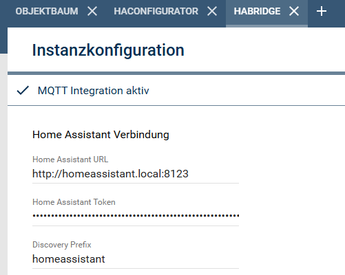

ich habe mir jetzt mal einen neuen HomeAssistant installiert und mit Symcon verknüpft.
Für den MQTT Server musste ich einen anderen Port nehmen, 1883 ist schon belegt.
Stattdessen nutze ich den Port 1027, was aber kein Problem darstellen sollte.
Den Fehler von @bgersmann sehe ich bei mir auch:
25.01.2026, 10:43:00 | FlowHandler          | Kann Daten nicht zur Instanz #54268 weiterleiten:
Warning: JSON parse error in /mnt/data/symcon/modules/.store/hasync/HaBridge/module.php on line 369
RESULT:

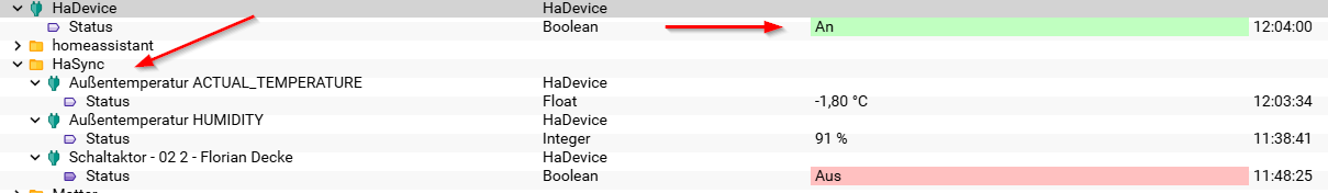

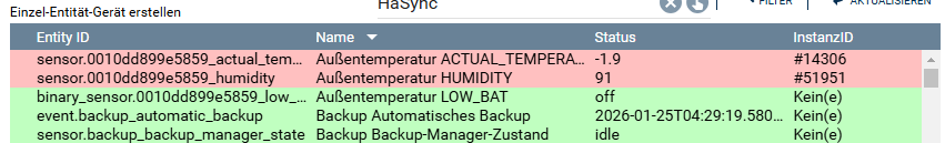

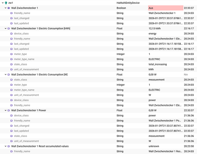

Ich habe zum testen einen Temperatur Sensor anglegt, dieser wird auch erstellt und die Daten werden synchronisiert:
Beim Erstellen der Instanz eines Tür / Fenster Sensors erhalte ich diese Meldung:
Konnte Instanz nicht erstellen
Warning: Cannot auto-convert value for parameter Presentation (Type is not supported) in /mnt/data/symcon/modules/.store/hasync/HaDevice/module.php on line 343
 (Code: -32603)
Die Instanz wird angelegt und der Status auch übermittelt. Diese sollte aber in der Kategorie HaSync landen, stattdessen ist sie in der Wurzel erstellt.
Ein Schaltaktor habe ich auch angelegt, dieser wurde ohne Fehler angelegt und lässt sich auch
ohne Probleme ein und aus schalten.

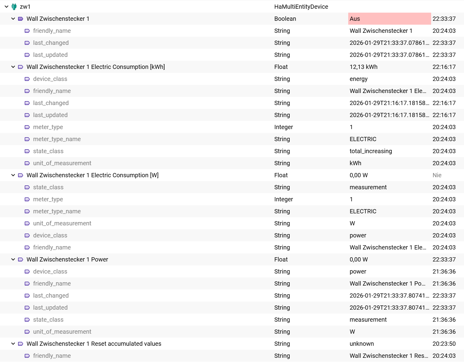

Übrigens ein kleiner Tip:
Mit dem in Schritt 3 angegebene Abschnitt in der configuration.yaml werden ALLE in HA existiernden Entitäten auf den MQTT geschickt. Das können aber leicht sehr sehr sehr viele werden und IPS zumüllen …
HA erlaubt aber entsprechende Filter welche auch Wildcards enthalten können.

Im Moment generiert die HaBridge bei mir noch sehr häufig einen JSON parse error.
Debug hast du bei der Bridge noch nicht eingebaut.

Moin

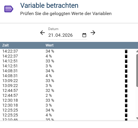

Zunächst Danke für dad Modul, läuft mit der MQTT-Filterfunktion in der configuration.yaml unauffällig. Da meine IKEA-Thread Geräte über Matter nicht aktualisiert werden, im HA aber super funktionieren, hole ich mir die Veränderungen über HA-Sync nach IPS. Klappt gut, mit einer Ausnahme: Die Humidity aus dem Timmerflotte-Gerät wird zwar über mqtt sauber aktualisiert, die aus HA-Sync erzeugte Variable (integer) enthält nur die letzte Ziffer des Wertes (also bei 48% nur 8%). Die entsprechende mit dem MQTT-Konfigurator erzeugte Variable bekommt immer den vollständigen Wert. Ich habe testweise einen Event angelegt, der bei der Aktualisierung der HASync-Variablen den Comand “HAMED_Rebuild” in der Instanz aufruft. Danach ist der Wert wieder korrekt. Das kann jedoch keine Lösung des Problems sein.
Anbei die testweise eingeschalteten Archiv-Daten mit der Korrektur durch HAMED_Rebuild.
Gruß BONOX
