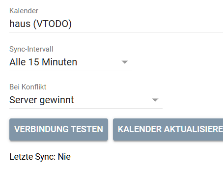

Endlich konfiguriert und getestet, “Verbindung testen” ok, “Kalender aktualisieren” ok, “Jetzt synchronisieren” klappt leider nicht
03.03.2026, 08:36:39 | CalDAV | Failed to fetch items from server
in dem Dropdown eine Liste ausgewählt?
sorry, meinte bei Kalender… Aber da hast du ja deine Liste ausgewählt.
Ging bei mir zuerst auch nicht, lag aber bei MS ToDo an der flaschen Einstellung von Sync-Intervall 1h. Nach Änderung, Änderung übernehmen, dann drücken - dann gings!
Egal mit welchen Änderungen, der manuelle oder automatische Sync führt immer zu dem Fehler.
Wobei die Verbindung ja scheinbar vorhanden ist und ich die Kalender/Listen abrufen kann.
Nur der Inhalt/Sync klappt nicht.
Hab eine Idee woran das liegen kann. Da ist noch ein Fehler in der Readme.
Du musst als URL nur die Base URL eintragen. Also z.B. nur http://localhost:8880/ und nicht die komplette Kalender URL wie http://localhost:8880/remote.php/dav/calendars/admin/symcon-todo/
Teste das bitte mal…

Es gibt auf Github eine neue Testing Version. Dort habe ich das Modul komplett umgebaut und ein Gateway Modul integriert. Das ToDo Gateway übernimmt die Verbindung zu den Backends von Microsoft, Google und CalDav. Vorteil: Zentrale Verwaltung der Anmeldung. Es muss nicht mehr für jede Liste ein Zugang im Backend eingerichtet werden.
Über Module Control installieren und auf den Testing Kanal wechseln.
Ihr benötigt jetzt also eine ToDo Gateway Instanz. Dieses Gateway muss bei den ToDo List Instanzen als Gateway eingestellt werden.
@ralf Das Debug müsste jetzt mehr Infos zu der CalDav URL ausspucken. Das Zeitproblem ist hoffentlich auch behoben.
