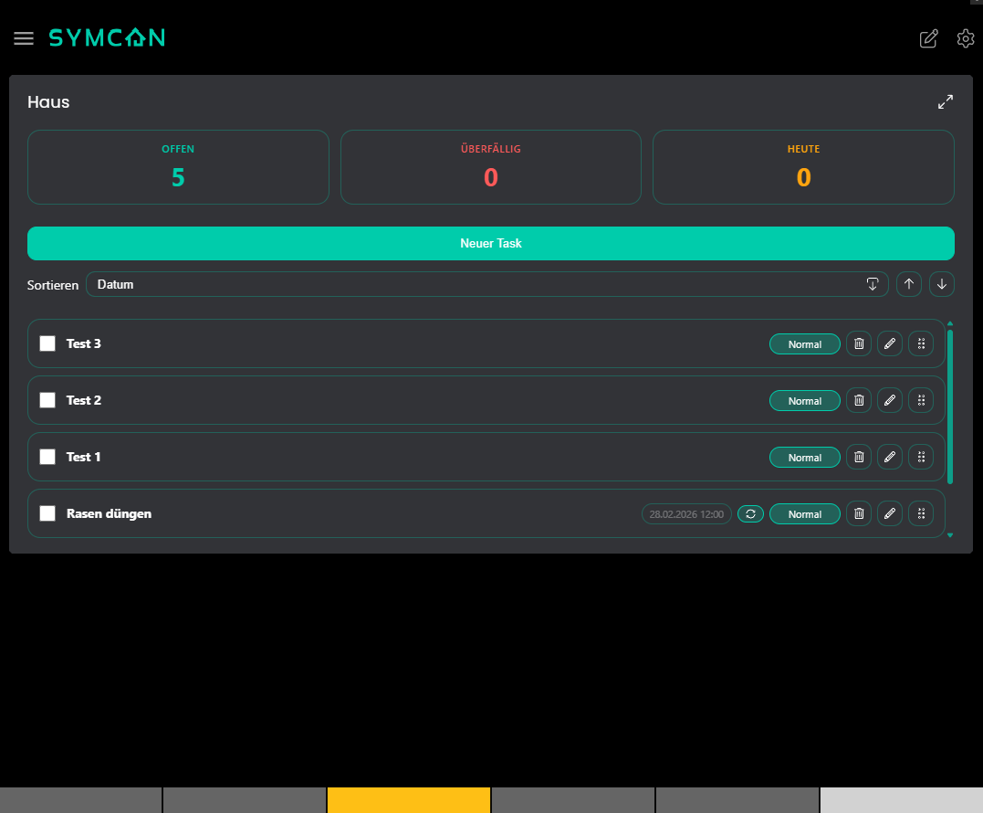

Hallo und Danke für das tolle Modul :+1:
Eines wäre mir auch noch aufgefallen:
In der IOS-App werden keine Tasks angezeigt (Offen: 0 obwohl 5 angelegt sind).
Mache ich etwas falsch oder muss auf eine neue Version der IOS-App gewartet werden?

Im heutigen Update sind folgende Dinge gefixt bzw. neu hinzugekommen:
  • Fix: Darstellung am iPhone korrigiert
  • Fix: Tasks auslesen funktioniert wieder korrekt
  • Neu: HTMLBox (nur Anzeige) implementiert. CSS kann über das Formular editiert werden.

scrollen passt auch, das ist sehr schön :slight_smile:
Auslesen funktioniert, das Array ist top, damit kann ich schon einiges weiter basteln.
