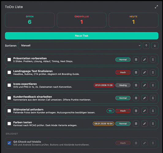

Das Modul stellt je Instanz eine ToDo-Liste bereit inkl. Kachel für die Kachel-Visualisierung.
Je Task können folgende Sachen konfiguriert werden:
  • Titel
  • Infotext
  • Priorität (niedrig, normal, hoch)
  • Fälligkeit mit Datum und Uhrzeit
  • Benachrichtigung mit einstellbarer Vorlaufzeit
  • Anzahl (z.B. für eine Einkaufsliste)

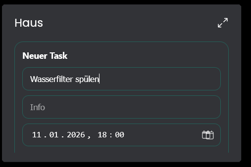

Erstes Problem, ich kann keinen Task in der Kachel anlegen, sollte es einen Speichern-Button geben?
Firefox
Im Chrome etwas mehr, aber scheinbar auch nicht vollständig
Ok, Error 40, mein Problem der “Nicht-Nutzung” der Kachel-Visu :smiley: .
Runter scrollen? :wink:

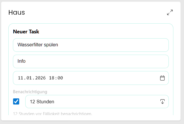

Das geht im Firefox und Chrome nicht innerhalb der Kachel und wenn ich sie über die Pfeile vergößere, sind nur noch die Anzahlen da
Schau ich mir an. Dann musst du vorerst die Kachel größer machen.
Das in der maximierten Kachel nur die Zahlen stehen ist normal, da werden systembedingt nur die Variablen angezeigt die unterhalb der Instanz sind.

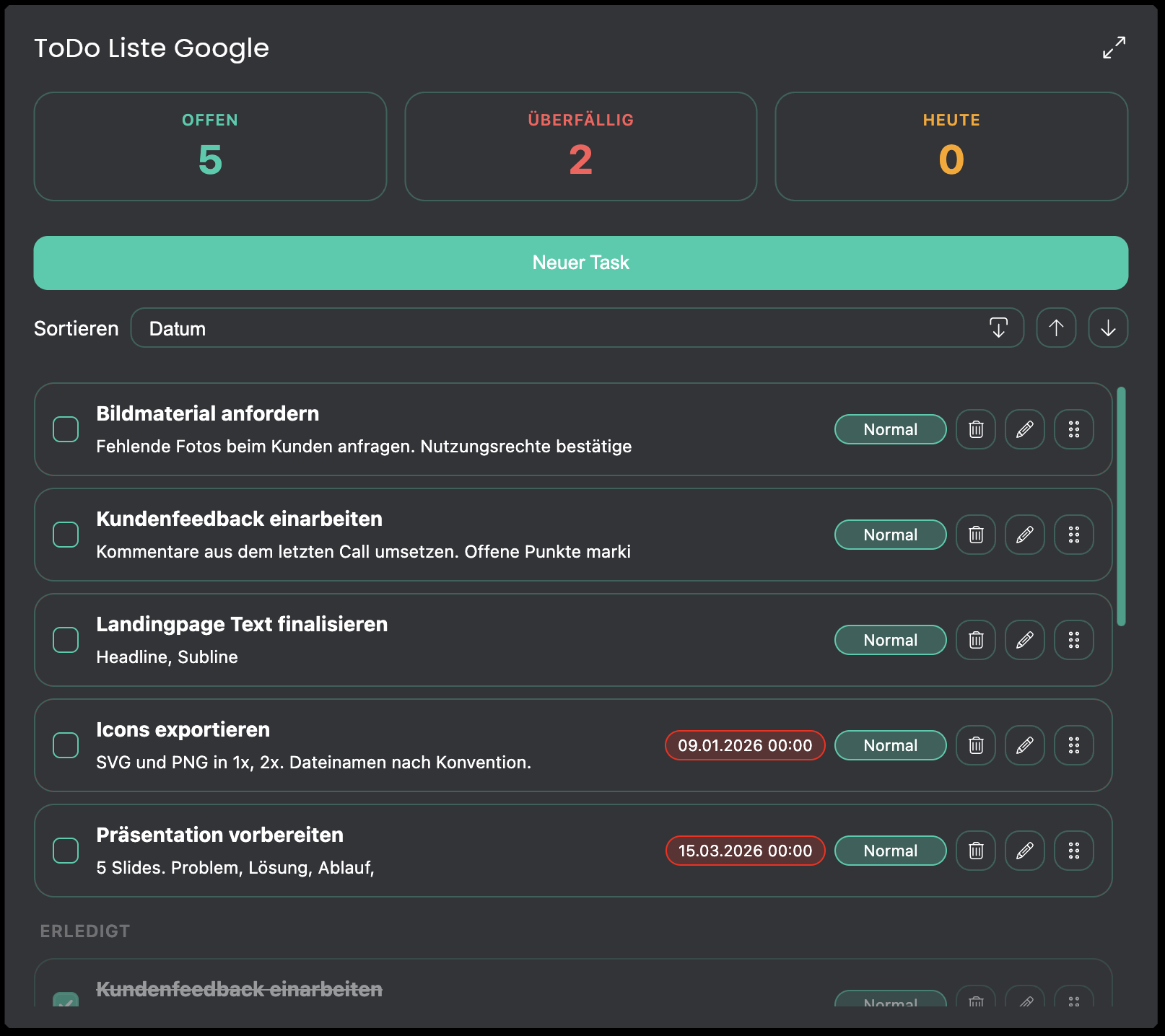

Hallo Stephan,
danke fürs Ändern.
Leider funktioniert das bei mir nicht.
Damit ich nichts falsch verstanden habe hier meine Erwartungen:
  1. Scrollen, der ToDo-Eintäge in der Kachel, wenn Kachel zu klein ist.
  2. Sortierung der Einträge (bei mir Fälligkeit, aufsteigend.
Nach Wechsel und zurückwechsel der Visu-Seite wieder Sortierung nach Datum
Grüße, Peter
Funktioniert bei mir auch beides nicht in Firefox und Chrome. In IPSview kann ich die Sortierung nicht mal auswählen, da geht das DropDown nicht auf.
Korrektur: Man muss in den Bereich der Taskliste klicken, dann kann man mit Cursor oder Rollrad scrollen. Das funktioniert aber nur im Chrome und natürlich nur, wenn überhaupt mindestens ein Taks sichtbar ist. Im Firefox geht es mit Rollrad.
Nachtrag!
Scrollen funktioniert doch!
Es gibt keinen Scrollbalken, aber wenn mann den Curser in das Feld der ToDo’s hält , kann man scrollen
Peter
PS. sehe gerade hat @ralf auch schon festgestellt
