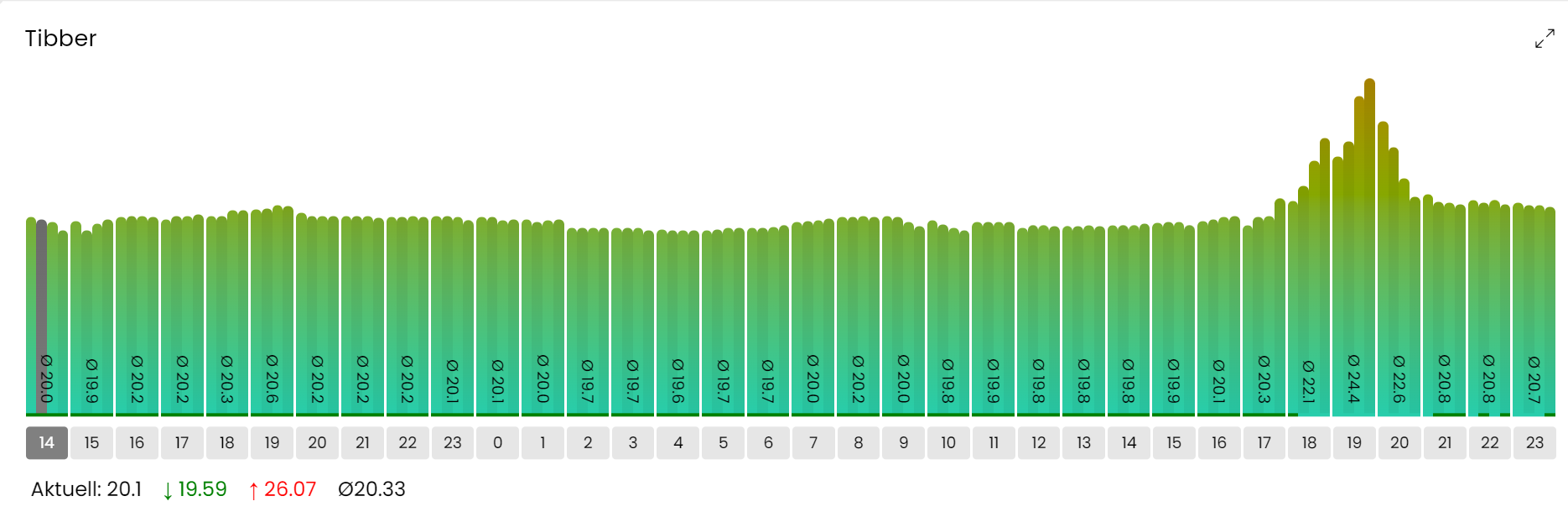

beim Tageswechsel um 0 Uhr springt die Anzeige im Tile auf Stundenwerte, und die Variable Ahead_Price_Data_15Min ist leer. Die 60 Min Variable ist aber gefüllt.
Wenn ich im Tiber Modul die Preisdaten erneut per Befehl abhole passt alles wieder.
Ist dir das so bekannt?

Ich habe die Beta-Version von da8ter über den Modul-Store installiert und habe die 15-Min Slots aktiviert. Leider wechselt er nach einer bestimmten Zeit immer in eine alte (vermutlich die Stable-Version). Somit werden meine 15-Min. Slots nicht mehr aktualisiert. Hat jemand eine Idee, was ich falsch mache? VG Michael

Es kommt jetzt manchmal vor, dass die Balken nur stündlich anzeigen statt 15 Minuten. Wenn man dann in das Modul schaut, steht da “Zu viele Anfragen. Die IP ist temporär für einige Minuten gesperrt.”
Wie hängt das zusammen? Ich kann doch selbst gar keinen Anfragerhythmus angeben. :thinking:

Hi Stephan, ich habe das Problem mit den zu vielen Anfragen auch immer noch. Gibt es dort eine Erklärung oder eine Lösung?

Ich hatte den Fehler gestern auch wieder. Zu den angeblich zuvielen Anfragen hab ich leider noch keine Lösung. Das kann eigentlich nicht sein. Tibber gibt als Ratelimit für die API 100 Anfragen in 5 Minuten an. Das Modul macht ab 13 Uhr bis 14 Uhr alle 5 Minuten ein Abfrage bis neue Preisdaten abgerufen wurden. Da sind wir also meilenweit von irgend welchen Limits entfernt.
