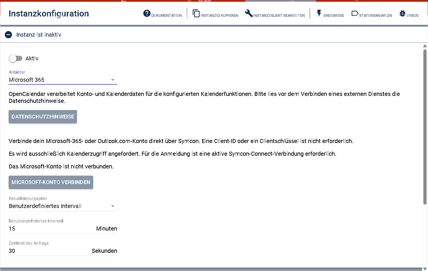

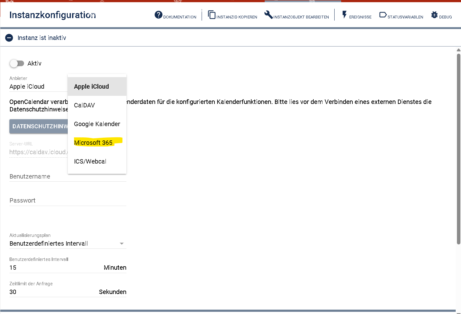

Den Weg bei Microsoft365 über Symcon Connect habe ich noch nicht verstanden :frowning:
zkra

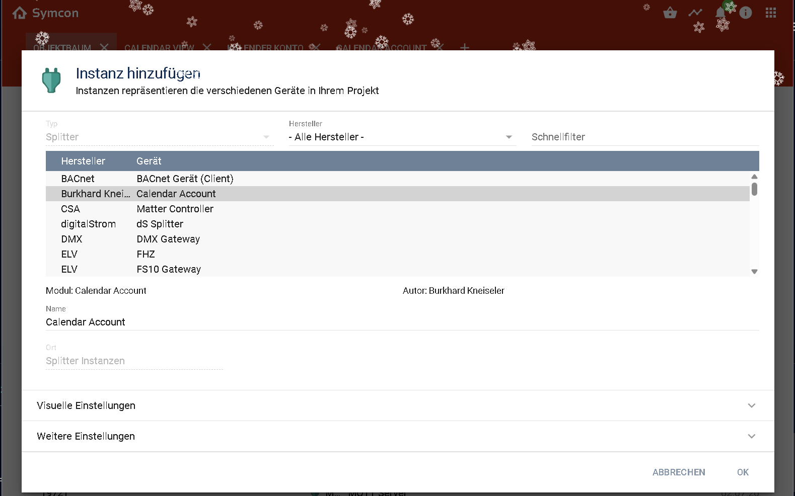

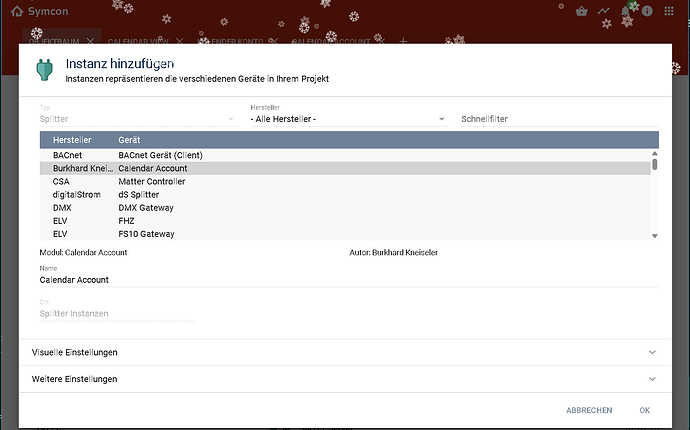

Das geht sicher. Aber du musst für jedes Konto einen Konfigurator anlegen. Dann mit den entsprechenden Login Daten anmelden. Ich habe Google und O365 eingebunden. Jeder hat seinen Konfigurator.
Ja, für jeden Microsoft-Account einen Calendar Account (Kalender-Konto) anlegen.
Du legst einfach einen Calendar Account als Instanz an :slight_smile:
Dann wählst Du Microsoft365
Dann erst unten Änderungen übernehmen und dann klickst Du auf Microsoft-Konto verbinden.
Das führt Dich automatisch auf die Anmeldeseite von Microsoft. Dort folgst Du den Anweisungen und fertig.

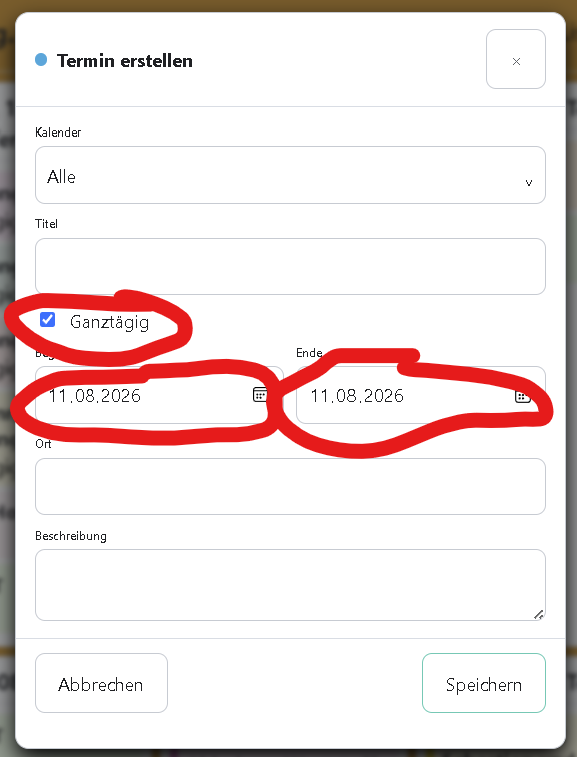

Ich wollte gerade einen ganztägigen Termin für morgen eintragen. Also für den 12.8.2026. Das funktioniert nicht. Ich bekomme unten den Fehler
In beiden Felder habe ich natürlich den 12.8. eingetragen.
Funktioniert auch für den heutigen Tag nicht. Selbe Fehlermeldung.
Das funktioniert aktuell nur wenn du als Enddatum den 13.08. einträgst.
Das Thema Zeitversatz habe ich bereits gemeldet und Burkhard ist bereits dran.

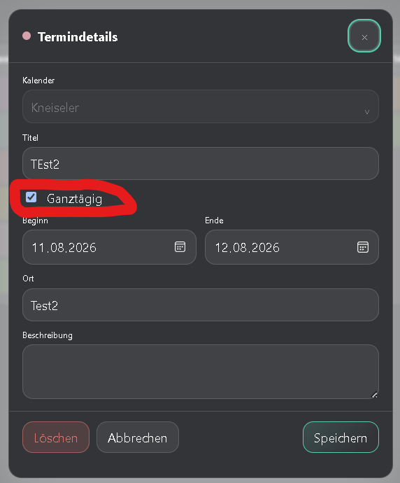

Verstehe ich jetzt nicht. Ich habe es so gemacht wie auf Bild 2 und da kommt die Fehlermeldung. Mache ich es so wie auf Bild 1, wird ein ganztägiger Termin für den 11.8. erstellt.
Wenn Du screenshots schickst, ist das okay, aber nur die Fehleranzeige hilft mir wenig, weil ich die Eingabefelder nicht sehe, was angeklickt ist. Bitte zukünftig darauf achten. Nicht böse gemeint und lieben Dank.

Okay, wenn Du auf ganztägig klickst und dann das Datum wählst, dann geht er im Endfeld im Moment automatisch auf den Tag danach. Also wenn ich eintrage ganztägig, 12.03.2026 dan trägt er automatisch bei Ende 13.08.2026 ein. Das ist das woran ich gerade arbeite. Sorry für das MIßverständnis.

Das Problem mit dem Enddatum am nächsten Tag habe ich gefixt. Wenn Du also einen ganztags Termin für morgen einträgst. Dann kannst Du als Enddatum auch den morgigen Tag angeben.
