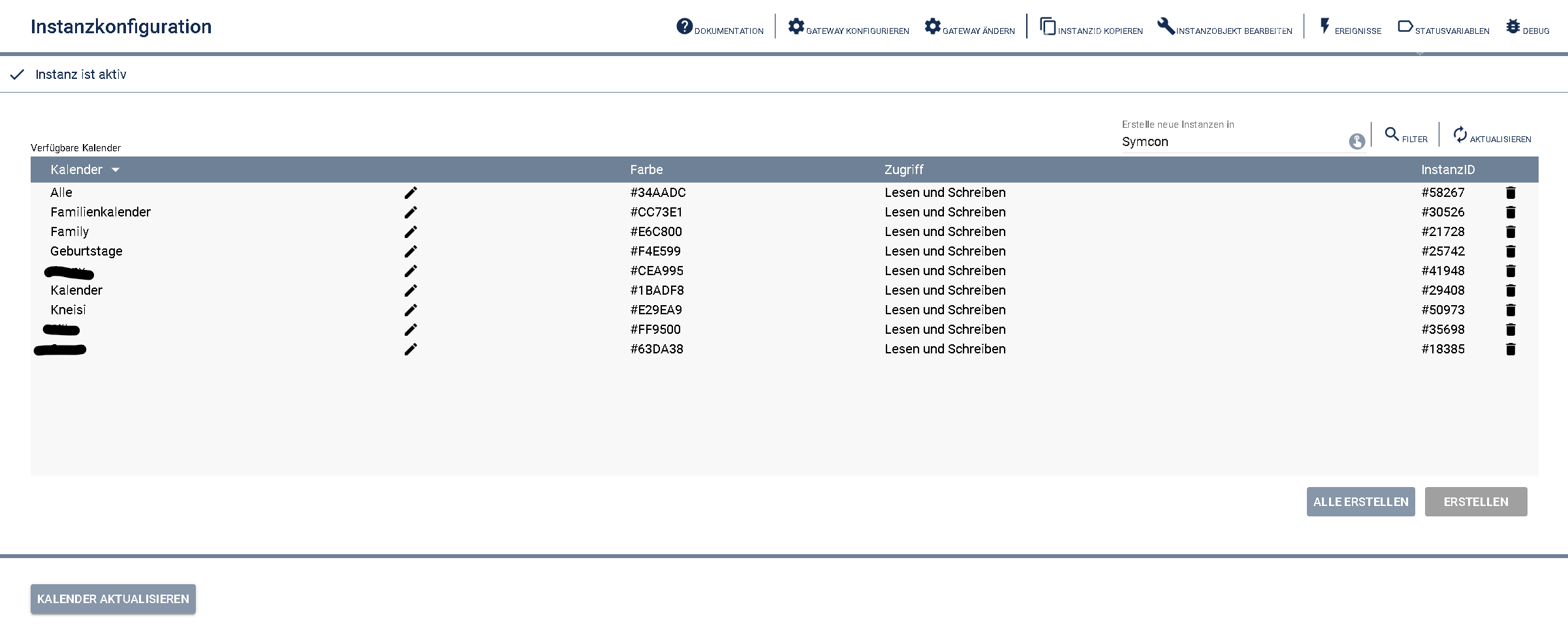

Jeder Anbieter wird über eine Instanz Kalender Konto eingerichtet. Nach erfolgreicher Verbindung findet der Kalender Konfigurator automatisch die verfügbaren Kalender und übernimmt beim Erstellen einer Kalender-Instanz:
  • Kalendername und technische Kalender-ID
  • Anbieter-ID und Kalenderadresse
  • Kalenderfarbe
  • Lese- und Schreibberechtigungen
  • die Verbindung zum richtigen Kalenderkonto
  • bei ICS/Webcal den voreingestellten Aktualisierungsplan
Bei mehreren Konten kann entweder für jedes Konto ein eigener Konfigurator verwendet oder ein vorhandener Konfigurator über Gateway ändern mit einem anderen Konto verbunden werden.

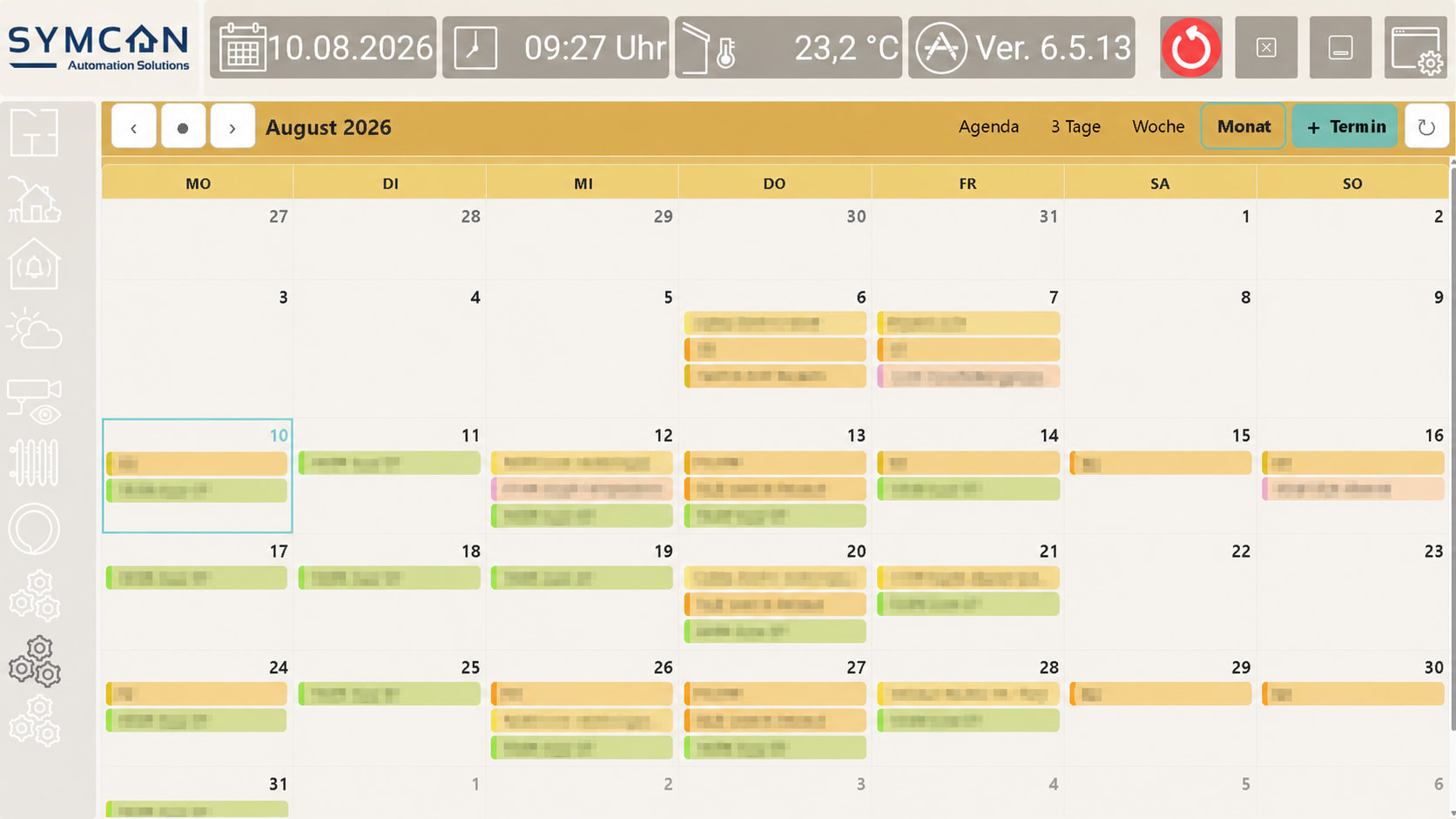

Die Instanz Kalender Ansicht führt beliebig viele Kalender in einer gemeinsamen responsiven Darstellung zusammen. Verfügbar sind:

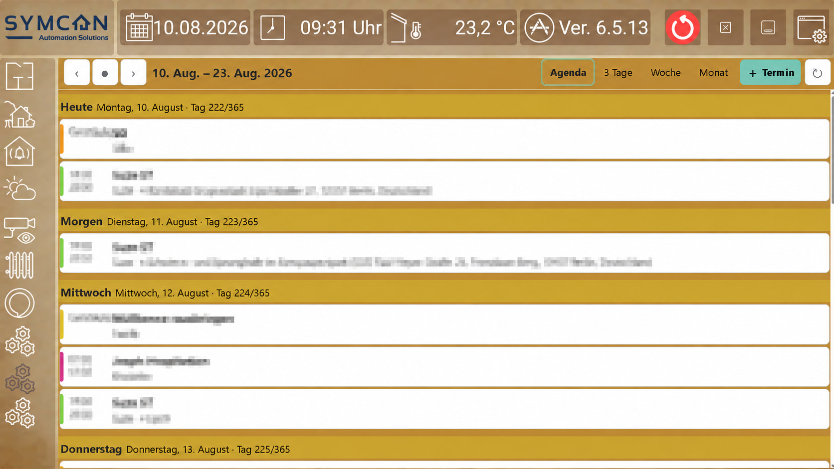

  • Agendaansicht
  • 3-Tage-Ansicht
  • Wochenansicht
  • Monatsansicht
  • horizontale oder vertikale Wochendarstellung
  • optionale Anzeige von Kalendername, Ort und Beschreibung
  • optionale Anzeige des fortlaufenden Tages im Jahr
  • Navigation zwischen Zeiträumen
  • gemeinsame Synchronisation aller ausgewählten Kalender

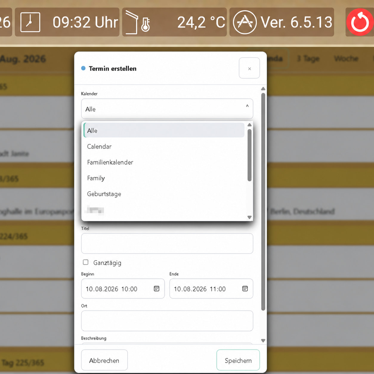

  • Erstellen, Bearbeiten und Löschen von Terminen direkt in der Ansicht
Die Darstellung passt sich sowohl großen Kacheln als auch schmalen Mobilansichten an.

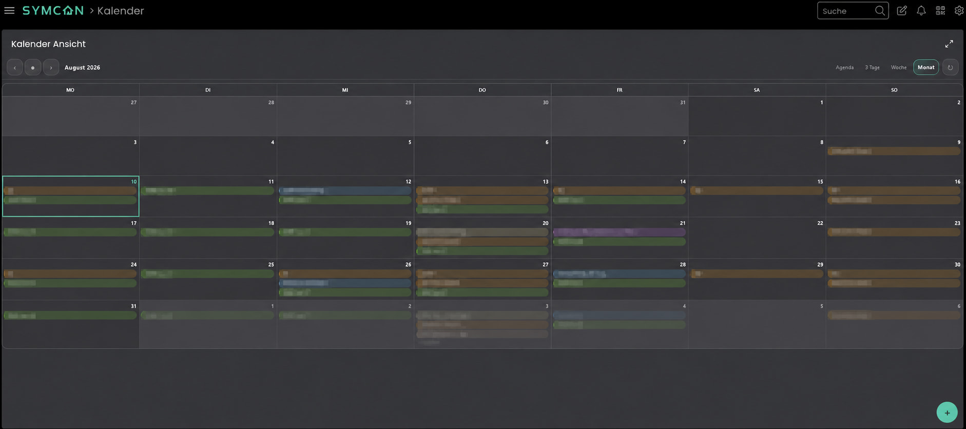

Neben der nativen Symcon-Kachel kann OpenCalendar eine eigenständige WebContent-Variable für IPSView bereitstellen.
Die IPSView-Ausgabe bietet:
  • dieselben Agenda-, 3-Tage-, Wochen- und Monatsansichten
  • Touch-optimierte Bedienung
  • Terminbearbeitung innerhalb der HTML-Box
  • transparente oder gestaltete Hintergründe
  • helle und dunkle Vorgaben
  • benutzerdefinierte Farben, Schriften, Rahmen und Effekte
  • Übernahme geeigneter Standardstile aus einer vorhandenen .ipsView-Datei
  • automatische Aktualisierung nach Kalendersynchronisationen
In IPSView muss dafür eine HTML-Box mit dem Renderer Browser des Clients oder Automatisch verwendet werden.

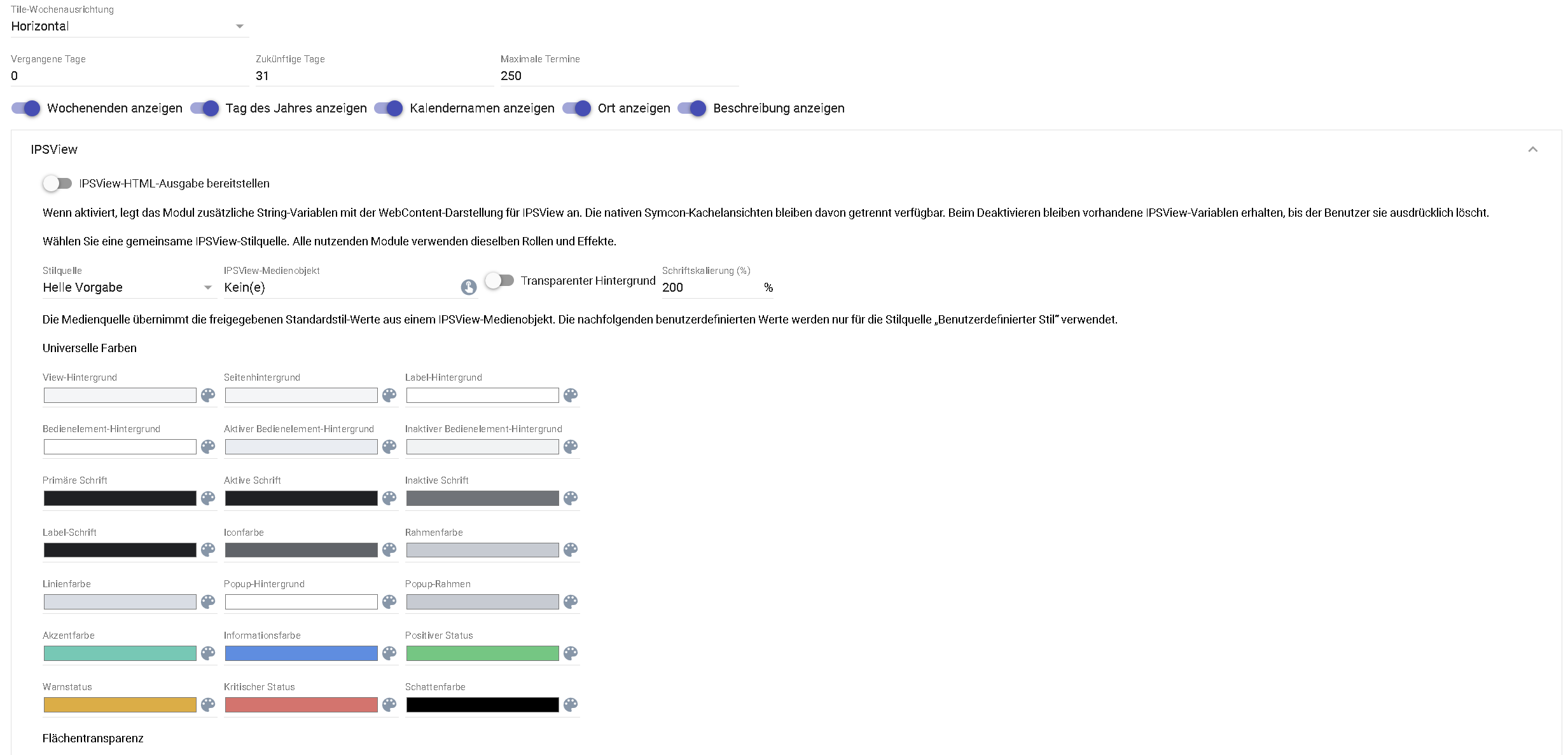

Für die Anpassung der IPSView-Darstellung bietet die Kalenderansicht-Instanz weitreichende Einstellungsmöglichkeiten:

Aber leider nur dort und nicht z.B. in der Monatsansicht wie in Outlook.

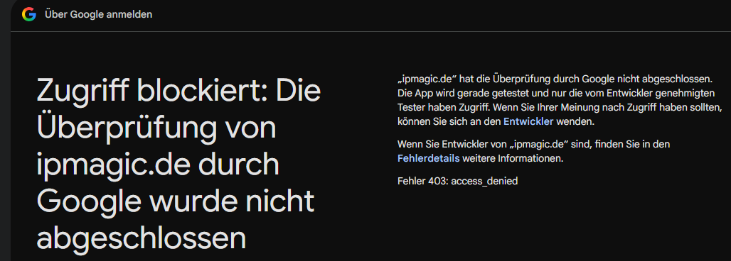

oha, da kümmere ich mich gleich mal drum. Ich hatte bereits so etwas geahnt. Google sollte eigentlich ne Info schicken, wenn sie die Prüfung durchführen.
Sage Bescheid, sobald es wieder geht.

Eine Variable für Termin Heute ist hilfreich für die Tile-Darstellung, aber in den Ansichten finde ich es eher störend wenn wenig Platz vorhanden ist. Ist das so gewünscht worden?
Wenn JA, dann wäre evtl. eine Option in den Einstellungen sinnvoll.
Zu den Layout Möglichkeiten gibt es sicher noch redebedarf :grinning_face:, mir fehlt eine (sehr) kompakte Listenansicht, es ist der erste Wurf und der ist schon mal super.

lädt jetzt korrekt, ich teste mal weiter

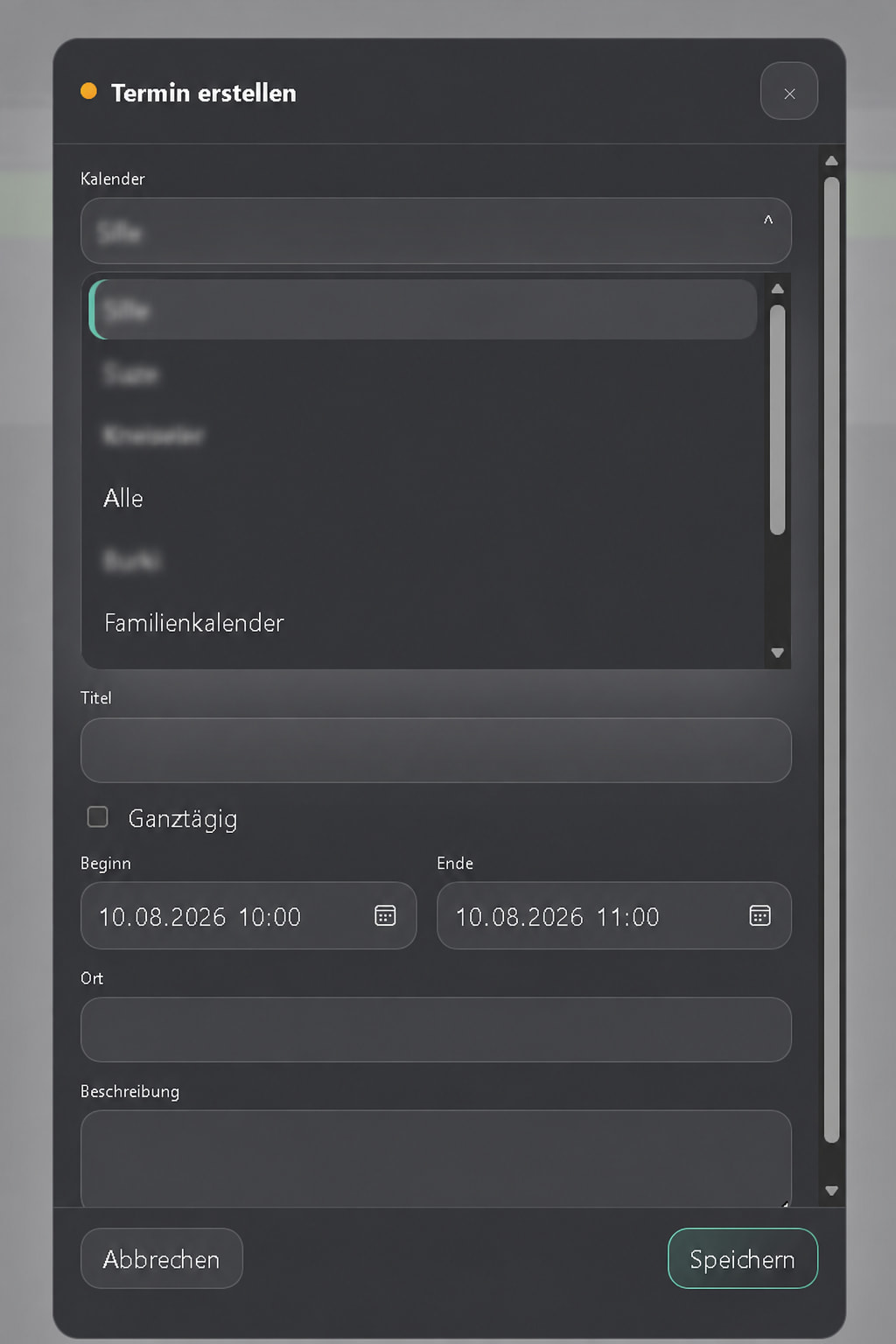

Zum dritten Punkt habe ich evtl. den Fehler gefunden.
Wenn ich Symcon einen Termin mit Uhrzeit erstelle, wird die Uhrzeit in Outlook unter Bearbeitung minus 2 Stunden angezeigt (Beispiel: Termin von 15-16 Uhr in Symcon ist in Outlook unter Bearbeiten 13-14 Uhr).
Wenn ich in Symcon einen ganzen Tag als Termin anlegen möchte, muss ich z.B. als Start den 13.08. und als Ende den 14.08. anlegen. Danach wird in Outlook der 13.08. angezeigt und in Symcon der 13.08. und der 14.08.
Vielleicht hilft diese Info für die Fehlereingrenzung?
Bei mir funktoniert es jetzt auch mit Google. Schaut fesch aus :slight_smile:
Ich persönlich mag die HTML eher (obwohl ich kein IPSView habe), weil man die maximieren kann. Aber da kommt in bäld ja etwas.
Eventuell fehlt beim Anlegen die Zeitzone im ICAL oder sie ist falsch @Burki24 . Outlook ist da besonders “pissi.”.
