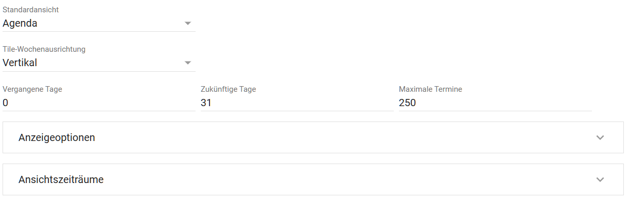

Bei der Definition bzw. Konfiguration von einem Kalender (aus dem Konfigurator erstellt) ist der Wert für vergangene Termine 30 und zukünftige Termine 365. Bei allen. Passt so.
Nur in der Kalender Kachel (dort wo eben die Kalender angezeigt werden) sind die Standardwerte 0 (vergangen) bwz. 30 (zukünftige). Das hat zur Folge, dass eben nur Termine für die nächsten 30 Tage anezeigt werden, obwohl laut der Kalenderdefinition mehr da wären.
Das meine ich (ist ein Foto aus der Kalender Ansicht
Da habe ich es schon geändert. Jetzt sind diese Werte überall gleich. Ich finde das etwas unglücklich. Entweder die Werte sind ident zur Kalenderdefintion (bei der Anlage) oder du nimmst den aus den verknüpften Kalendern den niegrigsten historischen und höchsten zukünftigen Wert.
Ist natürlich jetzt kein Fehler, könnte aber zu Missverständnissen führen. Und eventuell Fragen, warum der Termin in zwei Monaten nicht angezeigt wrid, obwohl die nächsten 365 Tage geladen werden. Eben weil sie in der Ansicht nicht geladen werden.

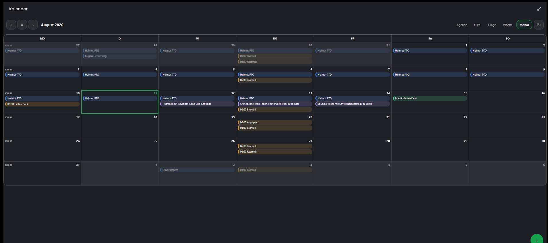

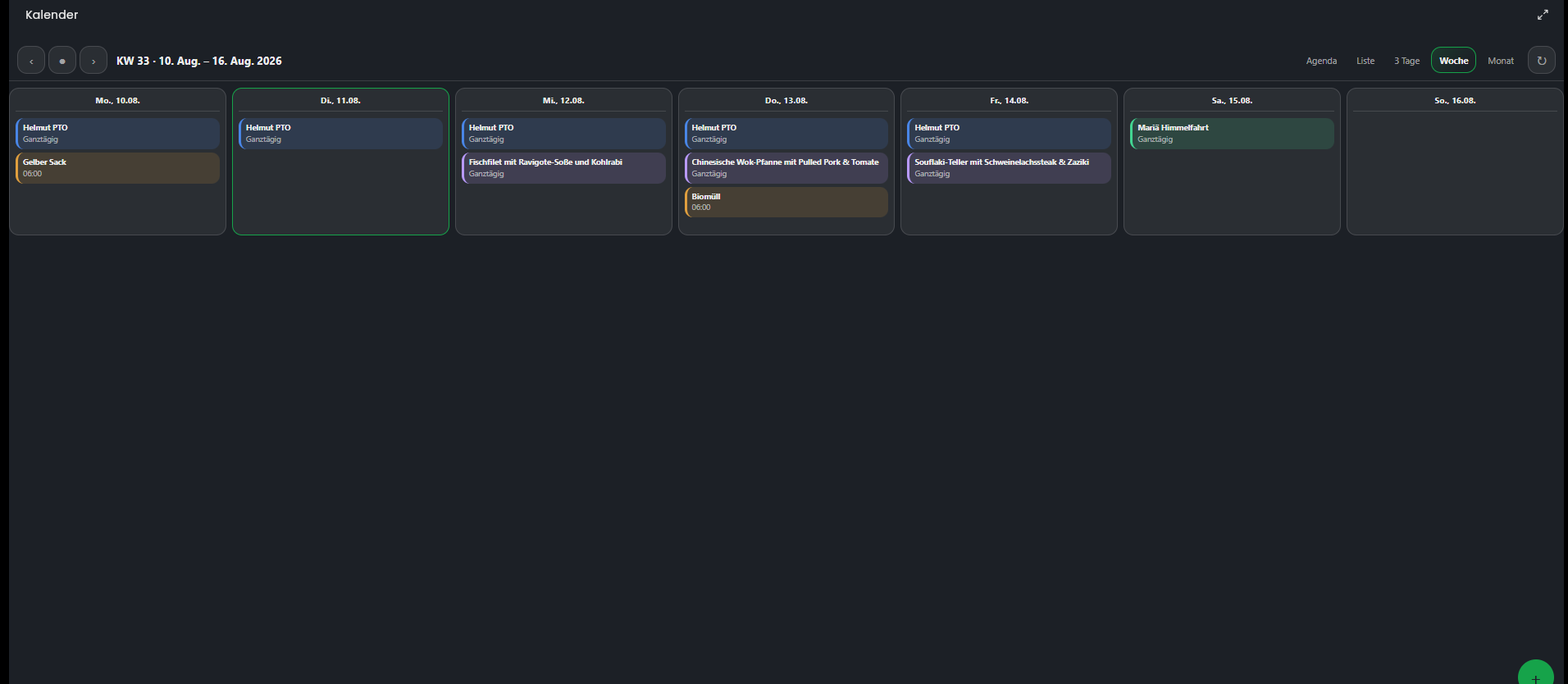

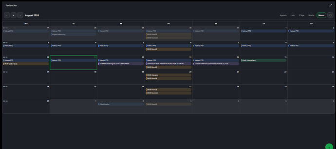

Das ist auf HD auflösung und schon etwas klein in der Schrift. Klar, wenn es mehr Termine gibt, wird man scrollen müssen, auch bei der Monatsansicht.
Auch die Wochenansicht könnte meiner Meinung nach eine etwas größere Schrift vertragen.
Mit der Konfig analog zur IPSView Variable wäre das erschlagen.

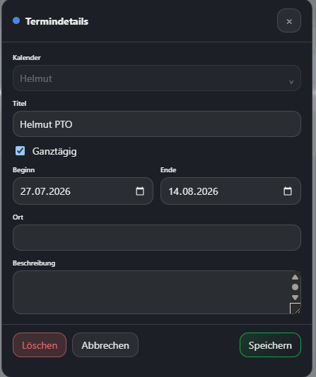

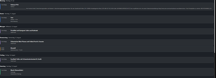

Eine Eigenheit habe ich aber jetzt doch gefunden. Ich weiß nicht ob das “works as designed” ist oder nicht.
Ich habe meinen Urlaub (Helmut PTO) eingetragen. Leider ist das die letzte woche, aber ist ein ganztätiger Termin vom 27.7. bis zum 14.8.
Bis zur 3-Tages Ansicht wird dieser Termin jeden Tag angezeigt.
Als Beispiel die 3 Tagesansicht, Woche und Monat sind ident.
In der Liste und Agenda wird nur am Montag dieser Termin angezeigt.
