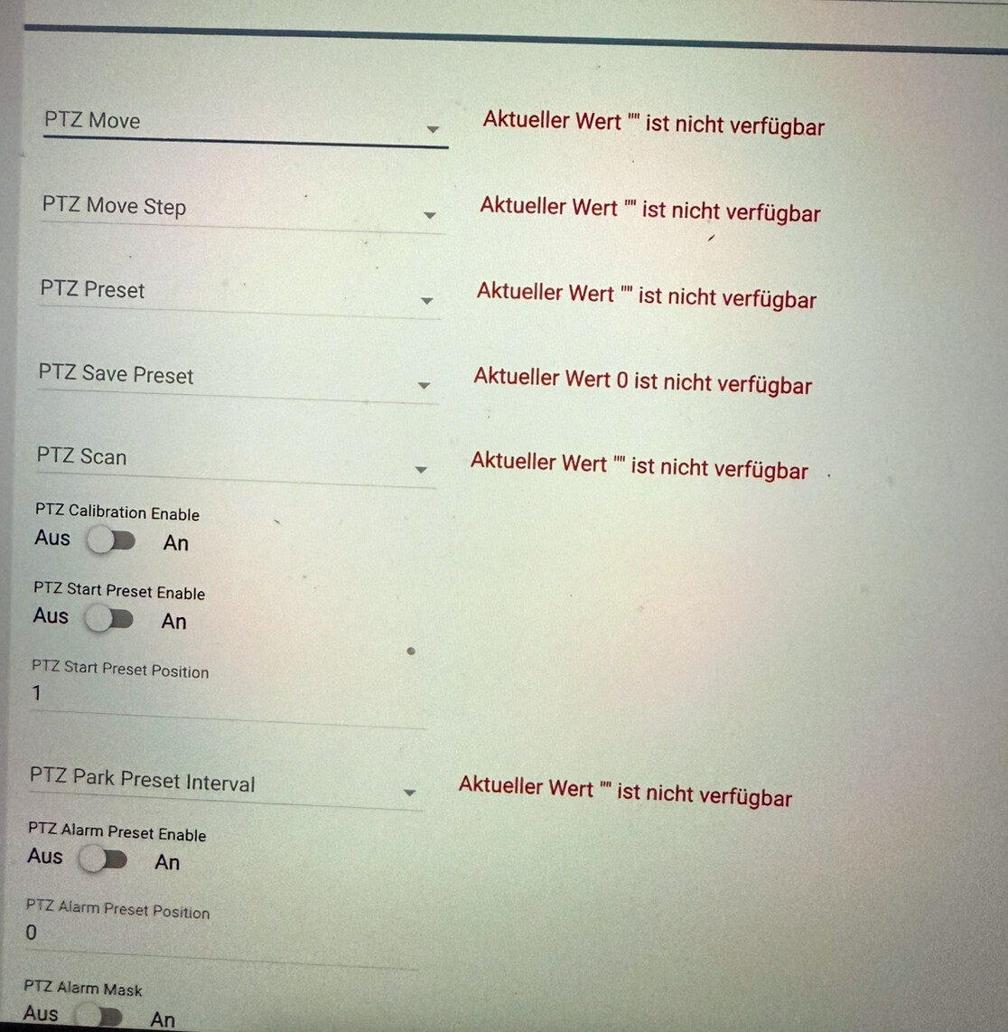

Ich kann nicht per PTZ bedienen.
Da steht immer nur, dass der aktuelle Wert nicht verfügbar ist.

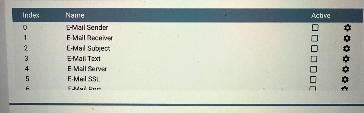

Als ich in der Instanz die Indizierten Listenelemente teilweise deaktiviert habe, hagelte es Fehler: Konnte nicht schalten
Beim erneuten Versuch: Elemente wieder aktiviert und deaktiviert kamen keine Fehler.
Und du kannst keinen Wert aus dem Dropdown nutzen?
Wenn ich die einen Eintrag auswähle, steht der kurz da, „Aktueller Wert „“ ist nicht verfügbar „ geht weg, um dann Sekunden später wieder zu erscheinen.
Kannst du das mal im Webfront testen?
Und kannst du mir mal ein Debug erstellen, wenn du das versuchst?
Im WebFront passiert nicht bei PTZ Move.

Hallo Kai,
habe dein Modul auch gerade wieder erneut installiert zum testen und ich kann die Kamera über das Webfront fahren. In der Instanz selber geht das nicht. Da springt es immer auf Aktueller Wert ist nicht verfügbar.
Habe die 9020
Über das Webfront von Symcon klappt es?
Dann hat die 9020 anscheinend noch die alten Befehle und die 9420 die neuen. :smiley:

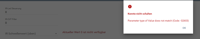

Wenn ich den IR Schwellenwert ändern möchte in der Instanz kommt diese Meldung:
Im Debug zeigt er nichts an.
Teste mal bitte nur über die Visu.
