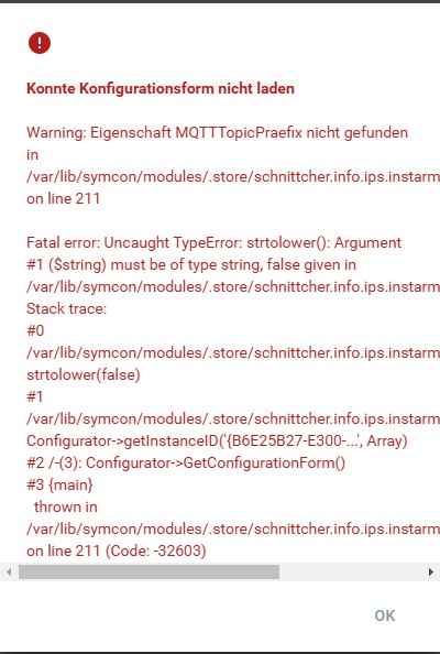

Habe die neue Version installiert. Der Konfigurator wirft direkt eine Fehlermeldung bei mir. Vorher war es meine ich genauso.
Du musst dir mal angewöhnen den Text der Fehlermeldung zu kopieren und dann zu posten, die Bilder bringen gar nichts.
Ich kann erahnen was du getan hast.
Du hast die SmartHome Instanz angelegt, das hatte ich aber vor Monaten (August) schon mal erwähnt, dass du die löschen musst.
Ok, Du hast recht, habe die Smarthome Instanzen gelöscht. Dann konnte ich den Konfigurator öffnen, dort habe ich dann 1 der 2 Kameras gesehen. Die zweite Kamera habe ich dann manuell hinzugefügt. Dann bin ich oben rechts auf „Aktualisieren“ gegangen, dann kam eine Fehlermeldung und der Konfigurator hat sich beendet. Möchte ich diesen nun neu aufrufen, so erscheint folgende Meldung:

Warning: Eigenschaft MQTTTopicPraefix nicht gefunden in /var/lib/symcon/modules/.store/schnittcher.info.ips.instarmqtt/Configurator/module.php on line 211 Fatal error: Uncaught TypeError: strtolower(): Argument #1 ($string) must be of type string, false given in /var/lib/symcon/modules/.store/schnittcher.info.ips.instarmqtt/Configurator/module.php:211 Stack trace: #0 /var/lib/symcon/modules/.store/schnittcher.info.ips.instarmqtt/Configurator/module.php(211): strtolower(false) #1 /var/lib/symcon/modules/.store/schnittcher.info.ips.instarmqtt/Configurator/module.php(85): Configurator->getInstanceID(‚{B6E25B27-E300-…‘, Array) #2 /-(3): Configurator->GetConfigurationForm() #3 {main} thrown in /var/lib/symcon/modules/.store/schnittcher.info.ips.instarmqtt/Configurator/module.php on line 211 (Code: -32603)

Gerade gesehen das er sich wieder eine Smarthome Instanz angelegt hatte… im Hauptordner. Habe ich manuell gelöscht und jetzt lässt sich der Konfigurator wieder starten. Perfekt
Die Instanz fliegt beim nächsten Update raus.
