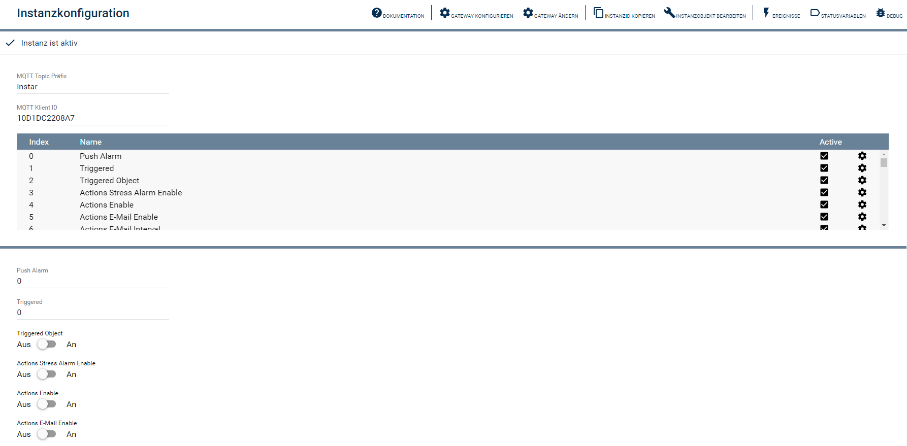

Hallo Kai,
ich kann die „Alarm“ Instanz anlegen, aber wie gehabt übernimmt die Instanz keine Einstellungen. Wenn ich was aktiviere, deaktiviert es sich sofort wieder.

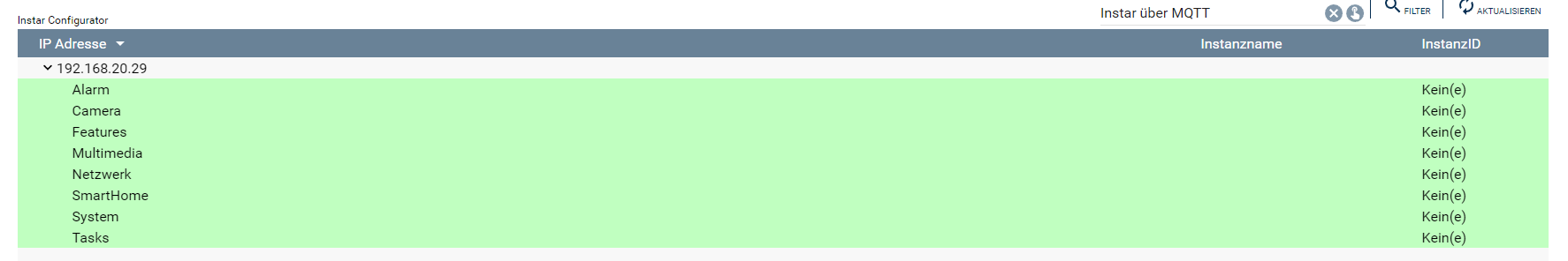

Kann es sein das wenn ich z.B. die Alarm Instanz anlege und den Konfigurator schließe und wieder öffne, das die Instanz darin nicht mehr registriert ist mit seiner ID?
Das kann sein, prüfe ich auch.
Das ist bei mir tatsächlich nicht der Fall.

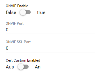

Welche Einstellungen meinst du?
zum Beispiel diese hier:
…oder kann man darin nichts aktivieren/deaktivieren und die Einstellungen werden nur angezeigt wenn man was aktiviert hat.
Vorher habe ich die Alarm Instanz angelegt über den Konfigurator, Konfigurator geschlossen und wieder geöffnet und die ID ist nicht vorhanden:

Kannst du mal ein Screenshot der Konfiguration von der Instanz posten?

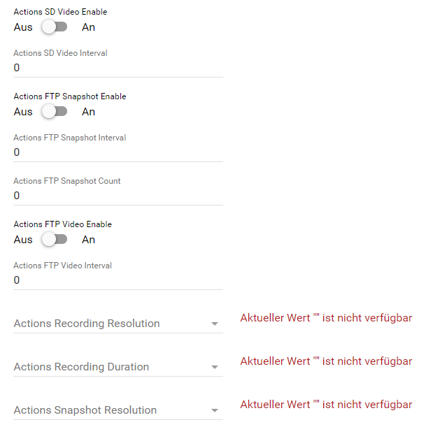

Bei Actions PIR Enable hält er die Aktivierung:
