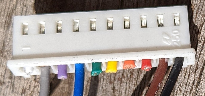

Ich habe den Mower mittlerweile mit dem USRiot Modul wieder online. Falls noch jemand den Steckersatz für den Diagnosestecker benötigt hätte ich noch drei Sätze zu je 5 Euro zzgl. Porto verfügbar.
