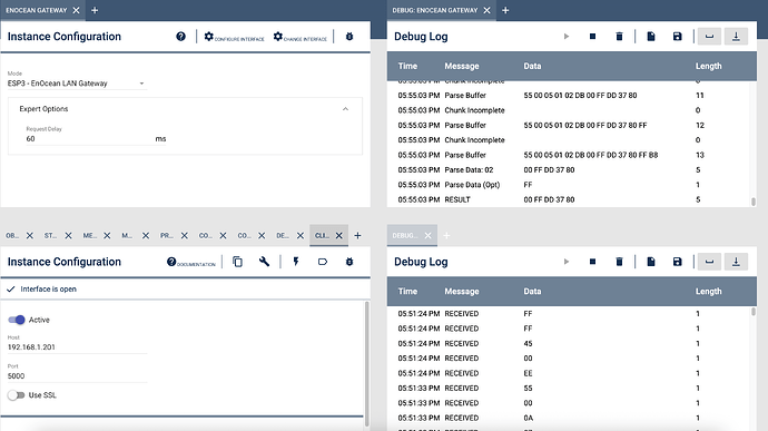

Stimmen denn BoudRate & Co ? Siehst du im WLAN Gateway im Debug denn Bewegung wenn du ein Signal durch z.B. einen Taster sendest?

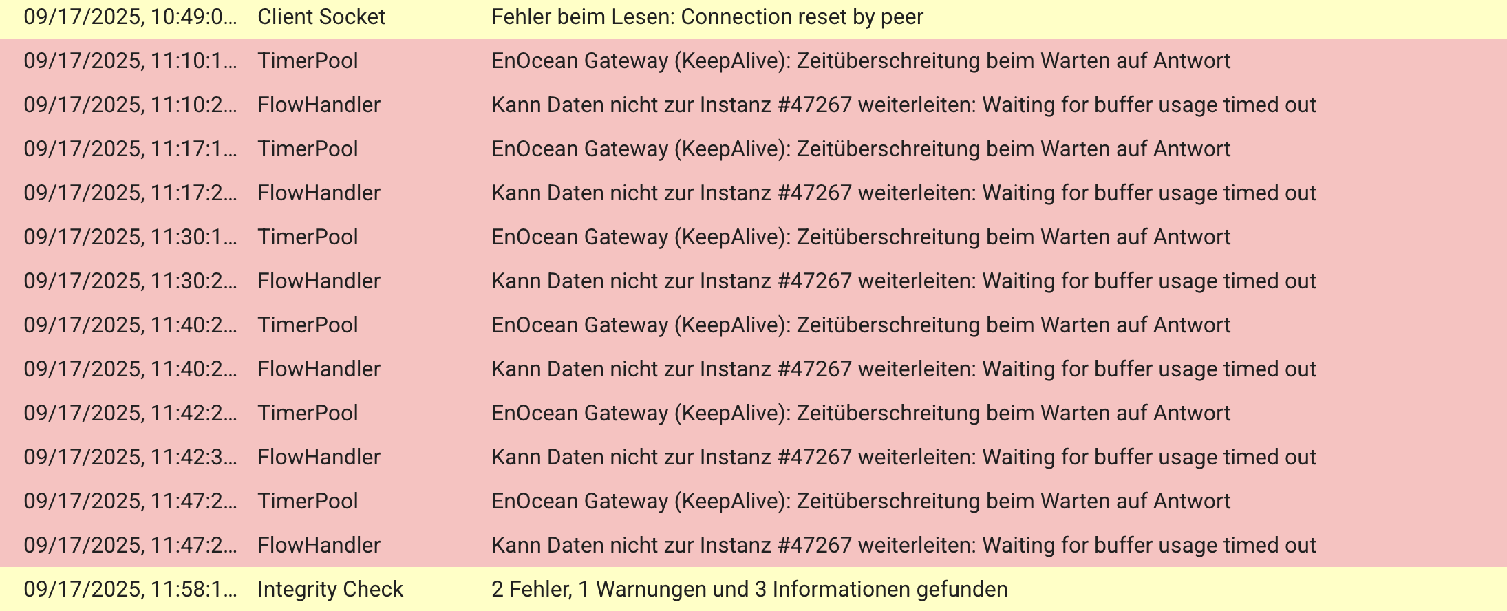

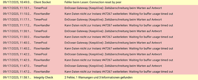

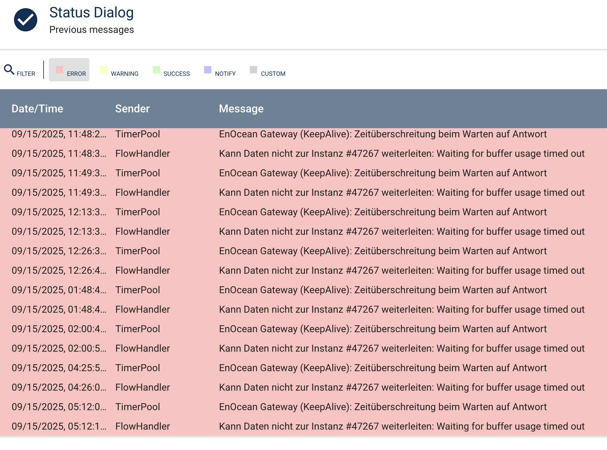

Das was nicht reibungslos funktioniert, ist das WLAN-Gateway von symcon mit WLAN-Antenne und Verbindung an die Symbox mittels LAN. Sowohl im debug des Gateways wie auch des Socket zum Gateway kommen Daten an. Schalten klappt auch - meistens… Nur ab und an eben nicht und dann gibt es diese Fehler. Die werden auch auf der Visu ausgegeben - und meistens klappt es dann beim 2 oder 3. wiederholten Versuch.

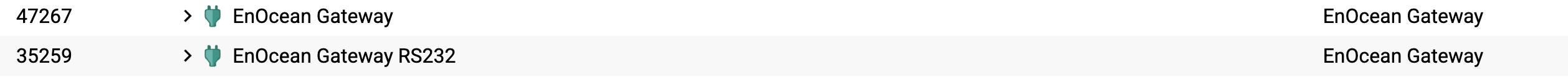

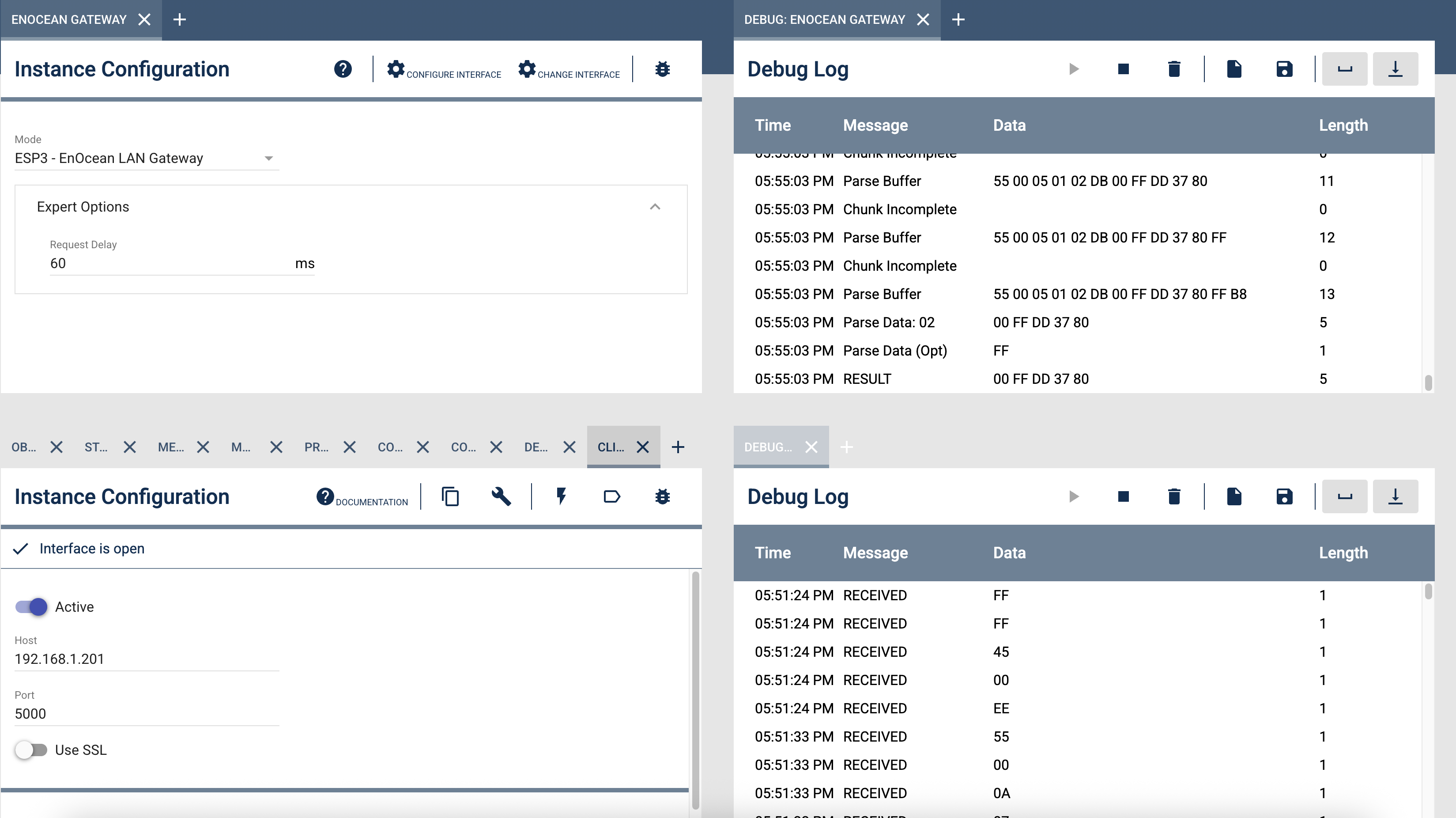

Hier mal alles vier auf einen Blick…
Und die Fehler von heute:

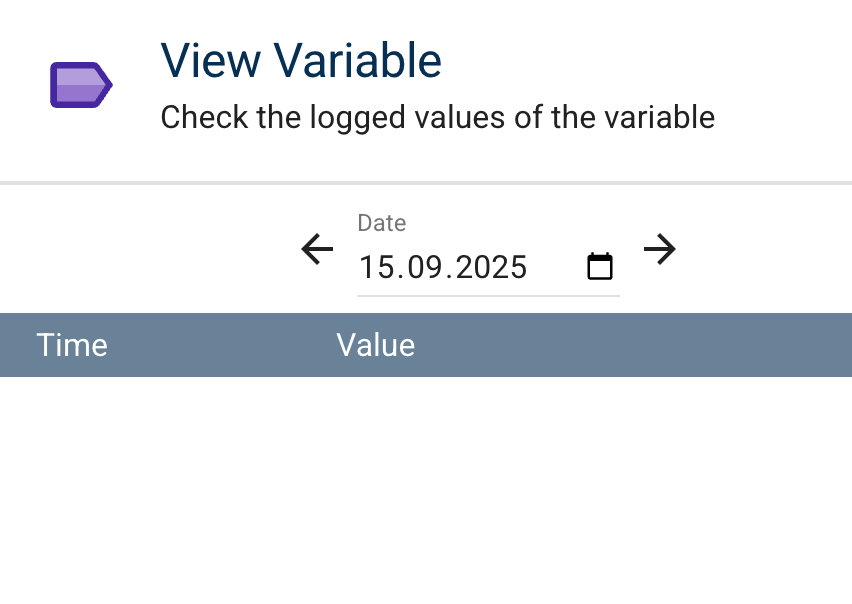

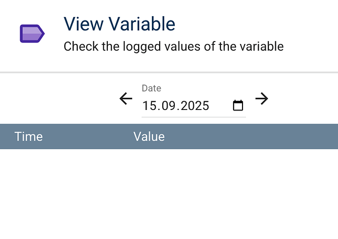

Heute kein Ausfall:

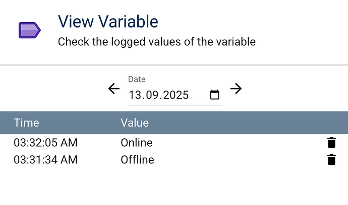

Das letzte mal als kein Ping durchging war am 13.09.
Natürlich ist das nicht ganz sicher: ich pinge da nur alle 30 Sekunden…

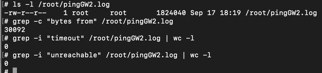

Lass mal von nem PC nen Dauerping über 60-120min laufen, ich vermute da gibts auch schon verlorene Pakete. Das RS232 Gateway funktioniert aber am gleichen Kabel?

Meine Vermutung ist eher, dass die Verbindung über das LAN zwischen Symbox und dem GW das Problem ist und nicht die Funkstrecke selbst. Ggf. auch das GW selbst. Aber ich würde erst mal die Netzstrecke zwischen Symbox und dem Lan GW checken (Per SSH kannst du auch von der Symbox direkt einen ping auf das GW senden und beobachten)

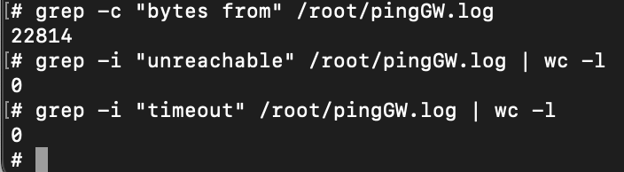

Also, der lief jetzt mehr als 6 Stunden. Hab allerdings zwischendrin mehrfach das Status Log gelöscht und nicht daran gedacht, hierauf zu achten. Naja: 22.814 Pings, keine Drops.
Ich lass ihn nun weiterlaufen und schau dann in ca. 8h wieder drauf - und achte diesmal auch auf das Status log :upside_down_face:
Hier das update, der lief nun ca 8 weitere Stunden. 30.092 pings - keine drops (es sei denn ich suche nach den falschen Stichworten…) In der gleichen Zeit, ca. 2 Stunden nach start der Pingerei gab es 6 dieser Fehler im IPS innerhalb einer Stunde. (aber auch nicht mehr)
Das ist erst Mal gut, hast du mal direkt mit dem Symcon Support gesprochen, evtl. tauschen Sie dir das Gerät einmal aus.

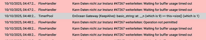

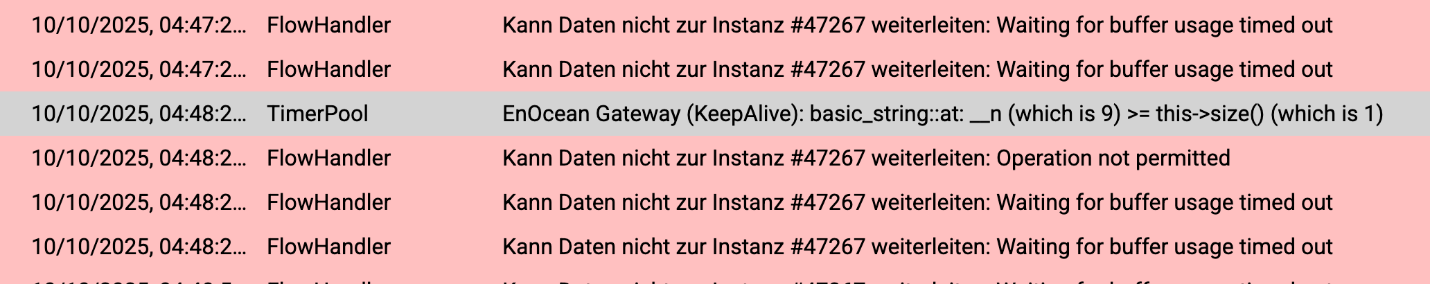

hier mal ein Update mit Neuem:
Im aktuellen Fehlerprotokoll habe ich einen Error, den ich vorher nicht gesehen habe, der aber mehr Details verrät:
10/10/2025, 04:48:24 AM | TimerPool | EnOcean Gateway (KeepAlive): basic_string::at: __n (which is 9) >= this->size() (which is 1)
Gefolgt von:
10/10/2025, 04:48:24 AM | FlowHandler | Kann Daten nicht zur Instanz #47267 weiterleiten: Operation not permitted
Ich kann damit leider nichts anfangen… :wink:
Sagt das jemandem etwas?

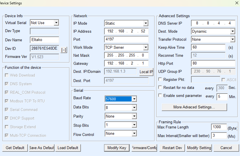

HAbe ich selbst damit am Laufen. Poste mal einen Screenshot deiner Einstellungen vom Waveshare. Du hast Data+, - und GND angeschlossen, data+ am Waveshare auf Data- am FGW und anders herum?
FGW14 auf Pos 6.
Folgende Einstellungen habe ich vorgenommen.
Wenn ich Daten sende kommen die auch im Gateway an (LED -Blinkt) ab die Weiterleitung zum FGW14 funktioniert nicht. (LED FGW14 leuchtet nicht beim Senden der Daten).
Verkabelung geht von RX zu TX und GND ist miteinander verbunden.
FGW14 steht auf 6
