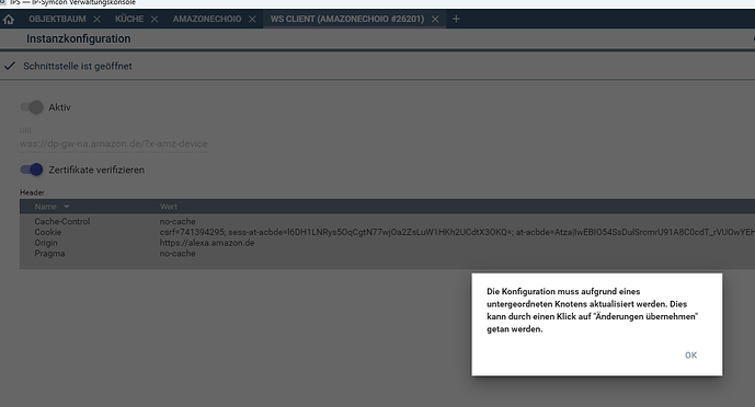

Hallo @hirschbrat
Ich habe eben das Update gemacht und bekomme beim WS Client folgende Meldung
Alle Instanzen (auch die Splitterinstanz) sind aktiv und auch bei den Echo (die der Lautpsrecher) Instanzen sind in Ordnung.
Habe auch schon mal den Schalter für das „Zertifikate verifzieren“ verändert (aus/ein) und gespeichert. Die Meldung geht nicht weg. Ein Problem?
Eben noch in der Splitterinstanz entdeckt:
Wenn ich den Schalter „Websocket vervewenden“ deaktivieren und wieder aktivieren, hatte ich zwei WS Clients. Das ist unschön. Zur Sicherheite habe ich diesen Schlater einmal deaktiviert, alle WS Instanzen gelöscht und dann wieder aktiviert. An obiger Meldung ändert sich allerdings nicht.
Du kannst die Meldung ignorieren bzw. mit ok bestätigen. Sie wird jedes Mal wieder kommen, das macht aber nichts.
Edit: Zu deiner zweiten Frage: Das Verhalten ist so korrekt - wenn auch nicht unbedingt schön. Ich musste es so umsetzen, um beim erneuten aktivieren nicht einen „fremden“ Websocket zu kapern. Es gibt auch nur ganz spezielle Gründe, warum man den Websocket deaktivieren sollte - daher unter Experten-Optionen.
