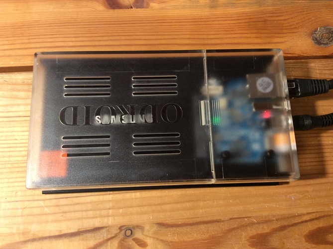

@Helmut,
wenn Du einen günstigen und schnellen Einplatiner mit gutem Speicher suchst, solltest Du den Odroid-HC1 probieren. Der ist als 8-Kerner DEUTLICH schneller als ein Raspi und hat eine FESTPLATTE. Ich habe davon 2 mit SSD im Einsatz und bin sehr zufrieden mit Performance und Stabilität.

Danke für den Tipp, bootet das Teil auch von der SSD? Wie ich Dich einschätze ja Braucht aber noch eine Karte, oder?
Gruß Helmut

Ja, bootet von SSD, braucht aber die SD-Karte für das Boot-Verzeichnis (~100MB). Das stört mich aber nicht, weil in das Verzeichnis nur beim Kernel-Update geschrieben wird. Ansonsten nur Lesezugriffe.
