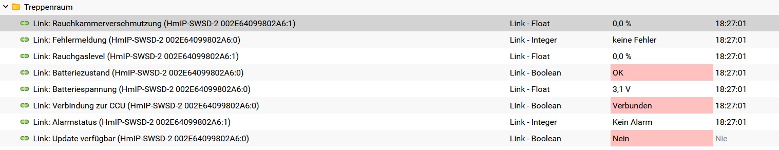

Der erste Melder ist eingerichtet!
17 neue Variablen :face_with_monocle:
die wichtigsten Variablen habe ich verlinkt.

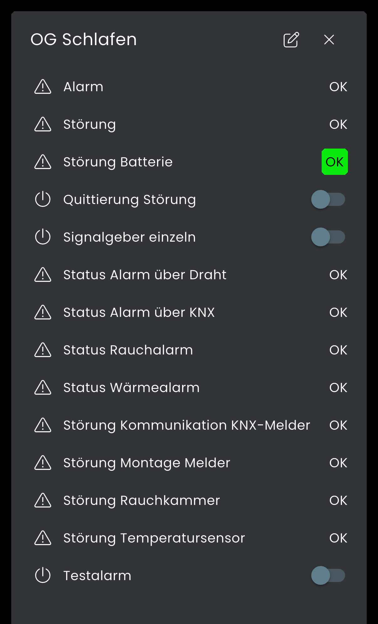

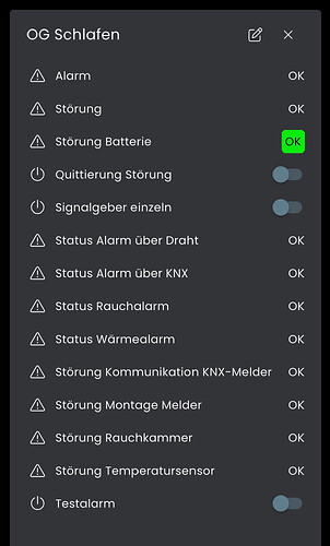

Ich kann jetzt nur etwas für KNX empfehlen. Da nehme ich immer die Gira Dual-Q mit KNX Modul. Das sieht dann in Symcon eingebunden so aus:
Sogar als Direktverknüpfung.
und somit auch bei z.B längerem Stromausfall noch voll funktionstüchtig.

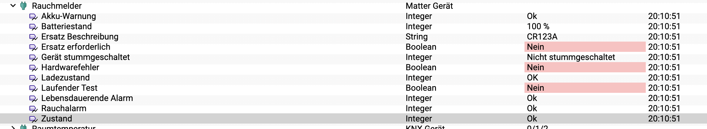

Ja, der integriert sich bisher super, ist gut erreichbar und sendet seinen Status auch alle paar Stunden. Ich muss den Rauchalarm aber noch einmal genauer testen, der hat beim Auslösen einmal nicht sauber übertragen (ich vermute das ist aber noch ein Symcon Problem mit Matter :wink: ) Ich werde von denen vermutlich noch ein paar mehr kaufen im neuen Jahr.
