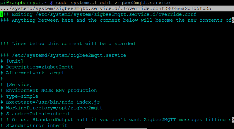

Burkhard
Meine Ausgabe sieht anders aus. Ich werde das mal Anpassen
edit:
über sudo systemctl edit zigbee2mqtt.service habe ich die datei Angepasst.
Die Ausgabe hat sich aber nicht verändert
Screenshot 2026-08-18 164032

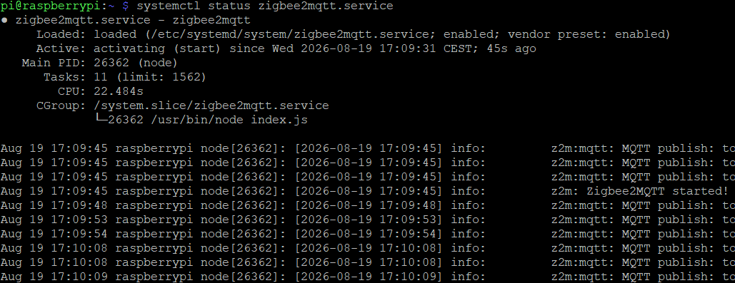

Hallo
ich bin jetzt nochmal etwas frischer an die sache ran gegangen.
Trotz dieses ergebnises
ist z2m nach 10-20sek wieder online. Das Browserfenster aktualisiert sich von selbst
Dies ist aber die Anschließende meldung
Screenshot 2026-08-19 171700
