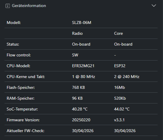

Hallo Nach Update
startet der Dienst auf dem Pi nicht mehr :sleepy_face:
pi@raspberrypi:/opt/zigbee2mqtt $ pnpm start
zigbee2mqtt@2.4.0 start /opt/zigbee2mqtt
node index.js
Starting Zigbee2MQTT without watchdog.
[2026-04-30 15:45:23] info: z2m: Logging to console, file (filename: log.log)
[2026-04-30 15:45:23] info: z2m: Starting Zigbee2MQTT version 2.4.0 (commit #bdb94da4)
[2026-04-30 15:45:23] info: z2m: Starting zigbee-herdsman (4.1.0)

[2026-04-30 15:45:36] error: z2m: Error while starting zigbee-herdsman
[2026-04-30 15:45:36] error: z2m: Failed to start zigbee-herdsman
[2026-04-30 15:45:36] error: z2m: Check Zigbee2MQTT fails to start/crashes runtime | Zigbee2MQTT for possible solutions
[2026-04-30 15:45:36] error: z2m: Exiting…
[2026-04-30 15:45:36] error: z2m: Error: Failed to start EZSP layer with status=HOST_FATAL_ERROR.

Eine Idee ?
VG Andreas
Ist der Anteil, der in der Konfiguration.yaml unter “serial” steht, genauso wie im WebInterface deines SLZB ?
Ich habe einen SLZB-06P7 und der läuft aber bei “Adapter” mit zstack. (bei dir läuft wohl Ember)
Ist nur so ne Idee…
Danke - war etwas anderes.
Du hast mich aber auf den richtige Pfad gebracht.
Der Stand im Modus auf ZigBee-Router und nicht auf ZigBee Coordinator :face_vomiting:
Hatte heute einen SLZB-MR4U bekommen und bin auf die blöde Idee gekommen dem 06M auch mal ein Update zu gönnen. Toll das der beim Update den Modus verstellt,
Never touch a running System
Andreas
Ich komme gerade zurück von einer Dienstreise und hatte die Updates nun an einem 06M und einem MR5U gemacht.
Bei keinem verstellte sich irgendetwas ggü. der vorherigen Einstellung.
Das Update verlief völlig geräuschlos.
