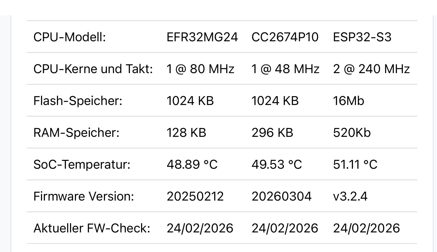

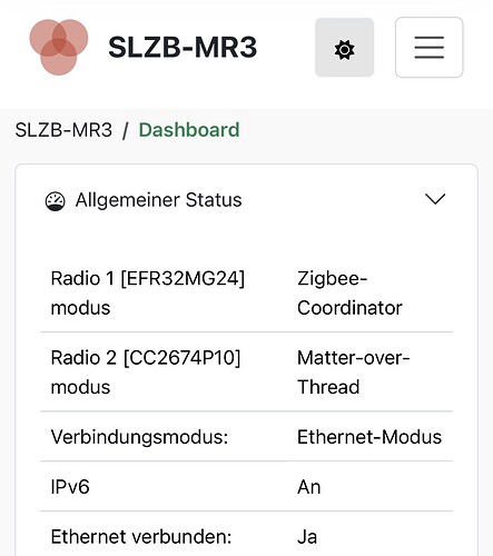

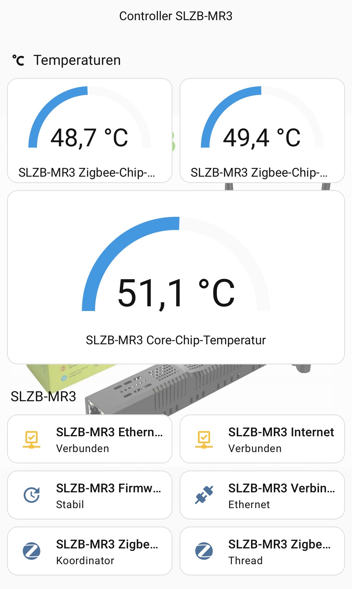

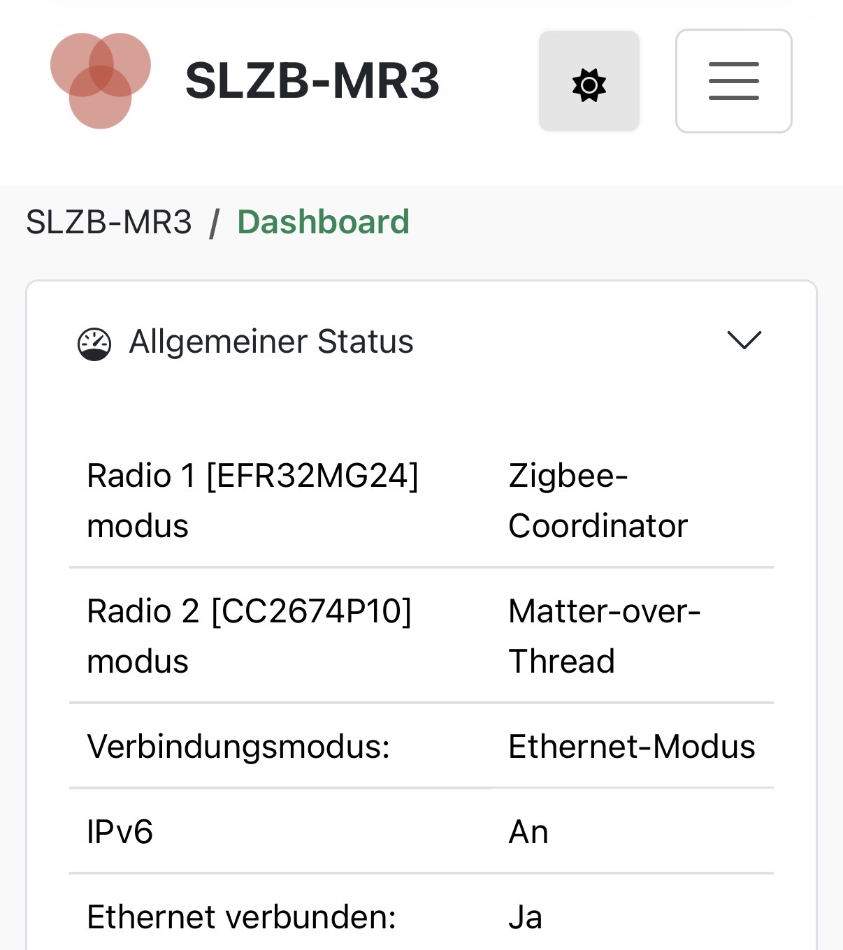

Ich hatte die Modelle früh gekauft und weil ich in diesen Dingen etwas irrational bin, auf jedes neue Modell upgegraded. Aktuell habe ich den MR3.
Es gab ein Firmwareupdate, das mir in Erinnerung war, was zickig war aber sehr schnell ausgewechselt wurde. Ich habe SMLight bisher als sehr innovativ erlebt und sie reagieren auf Fehlermeldungen. Das ist heute nicht selbstverständlich. Der MR3 hängt an POE zentral im Keller und hat das komplette Haus (EG +DG) lückenlos und ohne Ausfälle im Griff.
Meine Firmwareupdates sind immer aktuell.

Nutzt du auf dem MR-3 die originale Firmware oder eine andere. Sehe ich das richtig das dieser beides kann? Zstack und ember bzw. beide Chips verbaut hat?
Aufgrund der guten Softwarepflege hatte ich nie das Bedürfnis, nach Alternativfirmware zu schauen.
Welchen Adapter würdest du den empfehlen den SLZB-06 M oder sollte man auf dem MR-3 setzen? Der 06 M soll ja ziemlich stabil laufen.
Das wäre keine Frage für mich, denn mit dem MR3/MR4/MR5U hast Du beide Chipwelten verfügbar.
