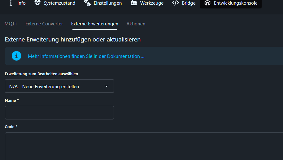

Die symcon.js habe ich manuell im Verzeichnis extension mit den Daten der IPSymconextension.js angelegt. Alles restartet. Aber die Konfigurationsinstanz ist irgendwie noch falsch konfiguriert.
Bei der Instanzkonfiguration kommt Meldung: Keine Geräte gefunden. Sie Symcon Erweiterung ist nicht installiert oder nicht auf dem neuesten Stand. Die symcon.js (Vers. 5) ist im Verzeichnis /opt/ zigbee2mqtt/data/extension vorhanden. Was kann denn noch falsch sein???
Sollte unter Entwicklungskonsole noch machbar sein:

Warum muß man die Extension symcon.sh anlegen und den Inhalt der IPSymconExtension.js reinkopieren? Wenn’s schon nicht über die Bridge geht, kann man doch die Datei einfach in das Verzeichnis “extension” kopieren und dann umbenennen.. oder mach ich da einen Denkfehler?
Oder vielleicht einen Hinweis, warum beim Anlegen der Extension über die Bridge ein Error kommt?

Es geht über die Bridge. Je nach Z2M Version halt nur mit der Beta vom Modul. Weil wir nicht jede Änderung gleich als Stable einreichen. Was ich jetzt aber mal gemacht habe.
Das haben wir extra aus der Doku rausgeworfen, weil sich die Pfade je nach Installation, System und Version unterscheiden können.
Darum steht in der Doku, dass dies nur für Experten gedacht ist.

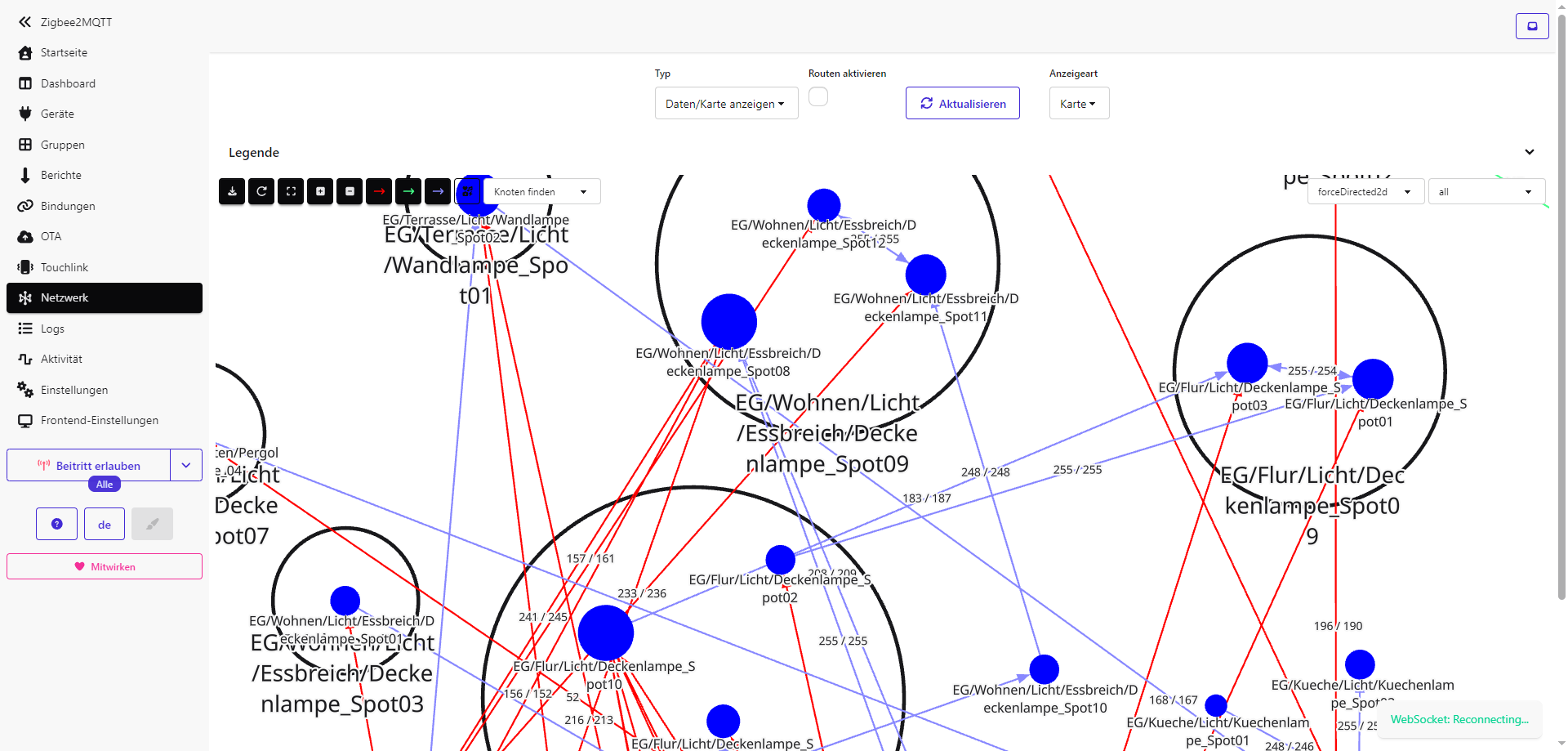

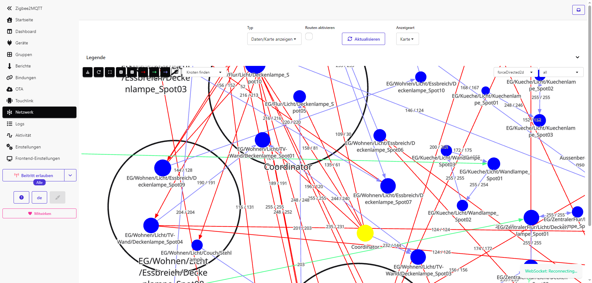

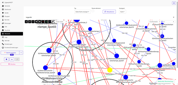

Habe jetzt einige Tests gemacht und die KI befragt und einige Schritte durchgegangen. Die KI kommt auf den Schluß das ich zu viele Router im Netz habe (HUE Leuchtmittel) und mein Mesh Netz instabil sei und schlechte Verbindungen hätte. Was noch zu erwähnen ist ich bin auf Kanal 25 und mit WLAN bin ich auf Kanal 1 und 6. Der Adapter ist ein Smlight SLZB-06P7. Vorher hatte ich einen Sonoff USB Stick und bei dem hatte ich keine solchen Probleme, bei dem war ich auf KAnal 11. Der 06P7 steht auf transmit_power: 20.
Ich hatte jetzt wie von der KI vorgeschlagen 4 Dummy Gruppen angelegt und dann erst die ZentralerFlur Gruppe und dann gingen 6 andere Lampen an im Wohnzimmer.

Habe Heute Morgen angefangen im Flur die einzelnen Leuchten auszubauen und nacheinander resettet und einzeln neu gepairt direkt in der Nähe vom Adapter. Dabei ist mir aufgefallen das einige Leuchten schon gepairt wurden ohne das ich den Beitritt erlaubt habe. Des Weiteren hatte ich einige Lampen die ich auch einzeln gepairt habe und plötzlich wieder aus dem Frontend verschwunden waren und nach ein paar Sekunden waren sie dann wieder zu sehen.
Dann habe ich den LXC Container zurück gesetzt auf ein Backup mit der Ubuntu Clean Installation und meinen USB Sonoff Dongle E angeschlossen und durchgereicht. Lampen erneut zurück gesetzt und einzeln gepairt und siehe da alles ohne murren und Auffälligkeiten. Selbst die LQI Werte sind jetzt absolut in Ordnung. Vorher beim SMLight hatte ich neben dem Adapter Werte von 150 bis 190 und mit dem Sonoff direkt 255. Selbst wenn ich jetzt die Lampen im Flur wieder verbaut habe, sind absolut ganz andere LQI Werte zusehen. Alle zwischen 140 und 204. Mit dem SMLight ware es zwischen 40 und 100.
