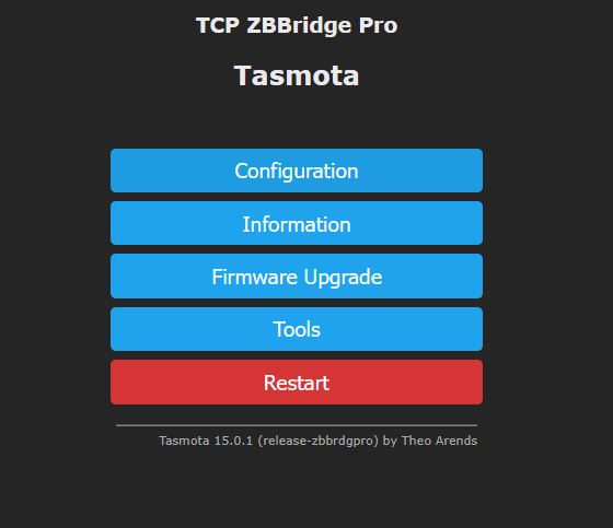

Vlt kann mir hier mal jemand weiterhelfen. Ich habe einige Zigbee-Devices bis jetzt ganz gut mit einem Conbee II-Stick betrieben, möchte nun allerdings auf Z2M umsteigen.
Mein Symcon, sowie der Z2M laufen auf dem selben RasPi4. Als Wifi-GW für Z2M setze ich eine Sonoff ZBBridge Pro mit Tasmota ein. Mein Problem dabei ist, dass sich Z2M mit der Sonoff Bridge nicht verbinden will. Egal ob ich den Adapter in der Configuration.yaml auf „zstack“, „eszp“ oder „ember“ stelle, es besteht keine Verbindung.

Wie es scheint, gibt es ein „Prolem“ mit der Konfiguration des Sonoff-GW.
Wenn ich den alten Conbee II anschließe und konfiguriere, startet Z2M ganz normal…

Hi Burki24,
ich nutze den Conbee-Stick eben nicht mehr, sonder eine Sonoff ZBBridge Pro. Und das Gerät hängt im WLAN.
Habs trotzdem mal versucht, selbes Ergebnis…

Hast Du die Bridge auch umgeflashed?
Connect to a remote Sonoff ZBBridge | Zigbee2MQTT
Burkhard
Ja, auf der Bridge läuft Tasmota,
habe sie bereits geflasht bei"mediarath" gekauft.
Tasmota
Ich habe mittlerweile selbst rausgefunden, was das Problem war.
Dies waren gleich zwei. Ich hänge gleich noch den Code mit an, damit sich vlt mal jemand leichter tut, mit dem selben Problem.
1.) Es war in der Configuration.yaml keine Baudrate eingegeben (115200). Jetzt funktioniert die Bridge auch mit „zstack“
version: 4
mqtt:
  base_topic: zigbee2mqtt
  server: mqtt://<ip-mqtt-server>:<port>
  user: <dein-user>
  password: <dein-passwort>
serial:
  port: tcp://<sonoffZBBridegePro-IP>:<port>
  adapter: zstack
  baudrate: 115200
advanced:
  log_level: info
  channel: 11
  network_key: GENERATE
  pan_id: GENERATE
  last_seen: epoch
frontend:
  enabled: true
  port: <port für frontend>
  package: zigbee2mqtt-windfront
homeassistant:
  enabled: false
2.) Es waren die falschen GPIO in der Konfig für die Bridge konfiguriert.
Dieses Backlog setzt das korrekte Template in Tasmote und startet in den TCP-Modus mit Port 8888
Einfach in der Tasmota-Console eingeben.
Backlog Template {"NAME":"TCP ZBBridge Pro","GPIO":[0,0,576,0,480,0,0,0,0,1,1,5792,0,0,0,5472,0,320,5793,5504,0,640,608,32,0,0,0,0,0,1,0,0,0,0,0,0],"FLAG":0,"BASE":1}; Rule1 on system#boot do TCPStart 8888 endon; Rule1 1; Module 0
