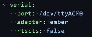

kannst Du mal bitte die Baudrate aus der configuration.yaml löschen?
Und nochmal probieren.

Ich auch - installiere selber. Problem war das Netzteil. :rage:
War ein Meanwell hatte Oberwellen. Anderes Netzteil und es geht.
