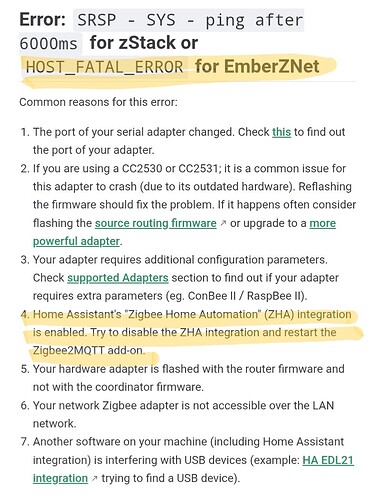

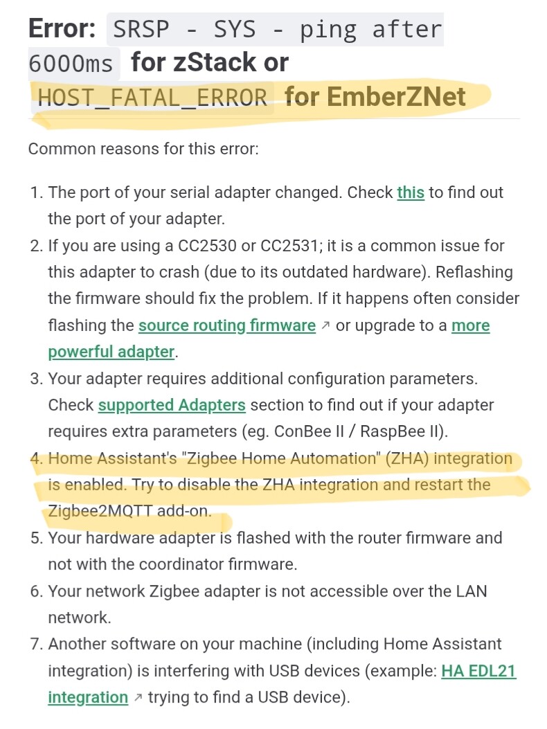

Zuerst würde ich, sofern IP und port vom Stick korrekt sind (steht ja bei dem im Webinterface), die Punkte auf der oben gemeldeten Website prüfen.
Zum Beispiel Punkt 4
Danke für den Hinweis!
Hab mein Problem dadurch lösen können, dass ich die Zigbee-Coordinator-Firmware nochmals geflashed habe.
jetzt funktioniert es wieder.
Warum das notwendig war entzieht sich meiner Kenntnis.
