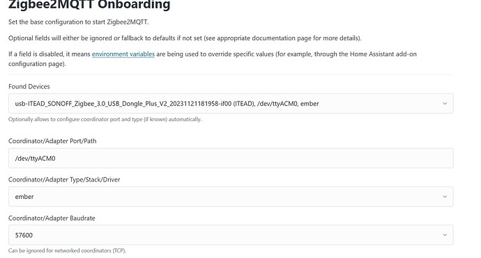

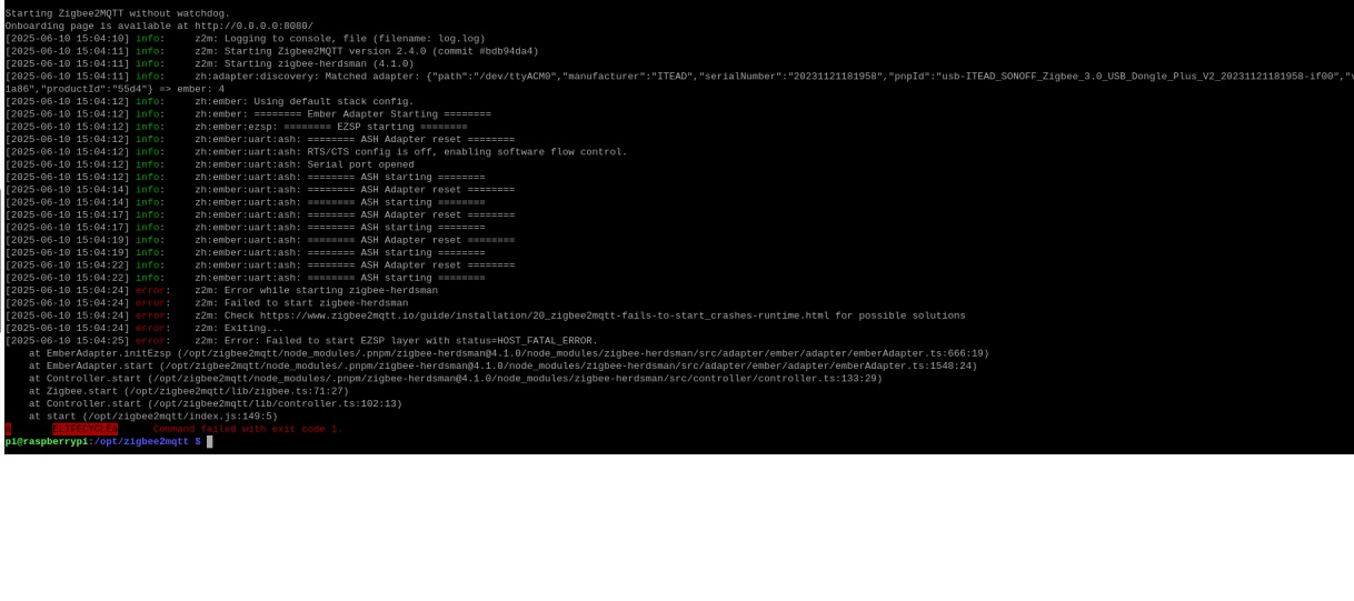

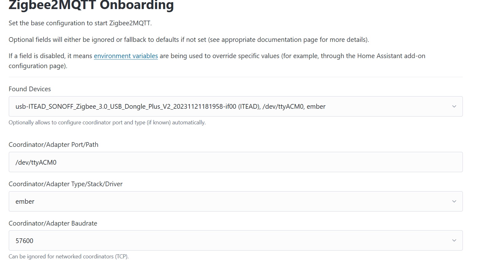

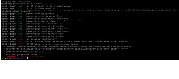

versuche ZigBee2MQTT zu installieren.
Bekomme nach der Installation einen Fehler:
Kommt bei MQTT Server der in IPS angelegt MQTT-Server rein?
Was mache ich falsch ?
VG
Andreas
Zur Fehlermeldung gibt die Z2M Seite eine Hilfestellung, damit würde ich anfangen:
Error: SRSP - SYS - ping after 6000ms for zStack or HOST_FATAL_ERROR for EmberZNet
Hallo Michael,
hat mich leider nicht weiter gebracht.
Aber den ZigBee Dongle auf die neueste Firmware geflasht. Einstellungen sind falls sie jemand noch braucht.: BaudRate 115200 rtscts = false der Rest ist default ![]()
