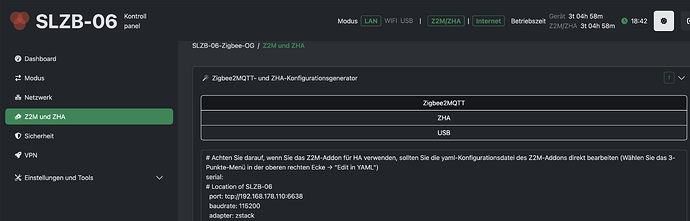

Müssen alle mit SLZB-06 eingeben, da der Adapter nicht automatisch erkannt wird.
Vielen Dank für eure Unterstützung!
Den Teil der Konfiguration kannst Du beim SLZB-06 ja einfach aus der Weboberfläche rüberkopieren. Bei meinem SLZB-06M muss es dann nämlich z.B. „Ember“ heissen (anderer Chipsatz)
wobei das ‚zstack‘ der neutrale Eintrag für zigbee2mqtt darstellt, welcher wie eine Art generischer Eintrag fungiert.
bei mir zeigt der SLZB-06:
Das stimmt so nicht. Zstack ist für die TI Chips. Früher gab es Auto als neutralen Eintrag, aber der ist auch weg mit 2.0.
so war die Rückmeldung im Discord-Support - ich selbst hab davon keine Ahnung und gebe es nur weiter, wie es mir mitgeteilt wurde :slight_smile:

Noch was, das ich nach 2.0 ständig sehe. Muss ich mir da Gedanken machen?
Welche Version der FW hast Du auf Deinem Ember-Stick?
