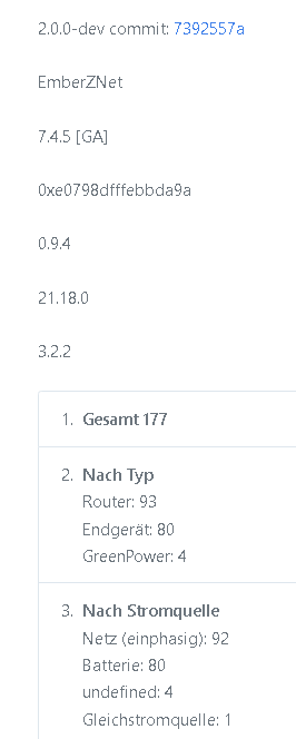

Nach Umstieg von Zstack auf Ember-ZNet (also Koordinator von TI auf Silabs) habe ich jetzt nur noch ein Netz mit aktuell 177 Aktoren stabil am Laufen:
Einfach, weil ich inzwischen vieles nicht über Symcon laufen lasse, sondern direkt in Z2M verknüpft habe und dazu müssen die Aktoren alle im selben Zigbee-Netz sein.
