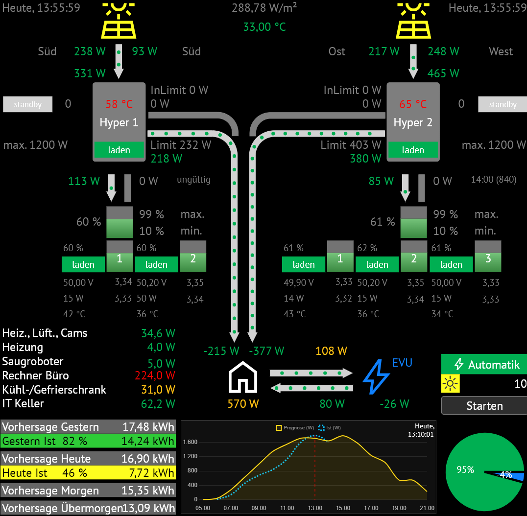

Ich betreibe inzwischen zwei Hyper 2000, umgestellt auf den lokalen MQTT Server und bin somit komplett ohne Cloud unterwegs.
Die gesamte Steuerung erfolgt mit einem Script, es gibt noch ein paar weitere für Auswertungen und Konfigurationen (um MQTT Kommandos zu senden)
Das Script ist gemeinsam mit gemini entstanden, berücksichtigt einige Szenarien und sorgt für meine Nulleinspeisung.
Ich wollte gleichmäßig Laden und Entladen und ein paar Fälle berücksichtigen,
FALL 1: Akkus sind voll
FALL 2: Zwangsladung eines Akkus oder Sauna aktiv (STOP)
FALL 3: Akkus leer / unter Minimum
FALL 4: Normaler Regelbetrieb (Entladung)

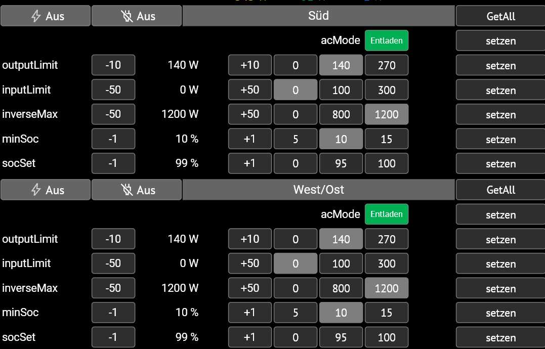

Die Konfiguration mache ich auch im IPSview
die fasse ich aber sehr selten an.

Die Steuerung ist ein Script, das normalerweise im 10 Sekunden Takt läuft, solange Sonne oder Akkuladung vorhanden ist und nach Sonnenaufgang und Einstrahlung auch wieder startet.

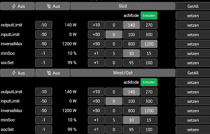

Die Grenzen stelle ich über das zweite Bild mit einzelnen Scripten per MQTT ein. Die Werte werden (weitgehend) eingehalten. Es kommt schon mal vor, dass 10% eingestellt sind, aber erst bei 7% gestoppt wird.
Die Einspeiselimits wurden bisher immer eingehalten.
Es gibt auch die Zwangsladung, d.h. wenn der Hyper der Meinung ist, er möchte jetzt voll laden, dann macht er das und es ist nicht abbrechbar oder zu verhindern.
Das gilt auch für die (un-)regelmäßige Komplettladung. Es wird ab und zu auf 100% geladen, auch das ist nicht abbrechbar oder zu verhindern. Dann saugt er schon mal 1.200 Watt aus dem Netz oder viel schlimmer, aus dem anderen Akkupack. Das verhindert das Script aber inzwischen.
Und seit längerem ist der Bypass Modus nicht mehr von außen steuerbar, d.h. es kann (eine Weile) passieren, dass die Akkus nicht geladen werden und aus den Solarzellen ins Haus oder ins Netz eingespeist wird.
In Summe bin ich sehr zufrieden mit den Möglichkeiten, der Stabilität der Anbindung und der komplett lokalen, weitgehend möglichen Steuerung durch Symcon.

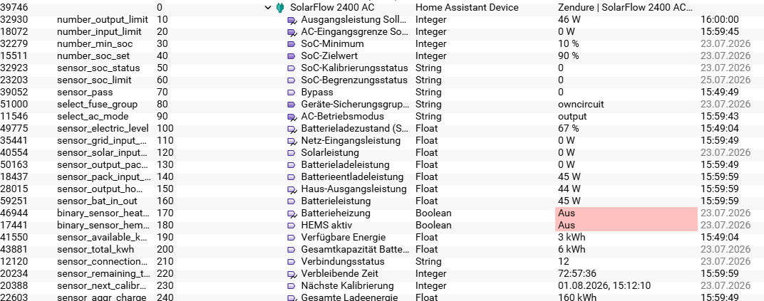

Ich habe die Anbindung über das HA-Modul (Verbindung zenSDK) gemacht, ist problemlos.

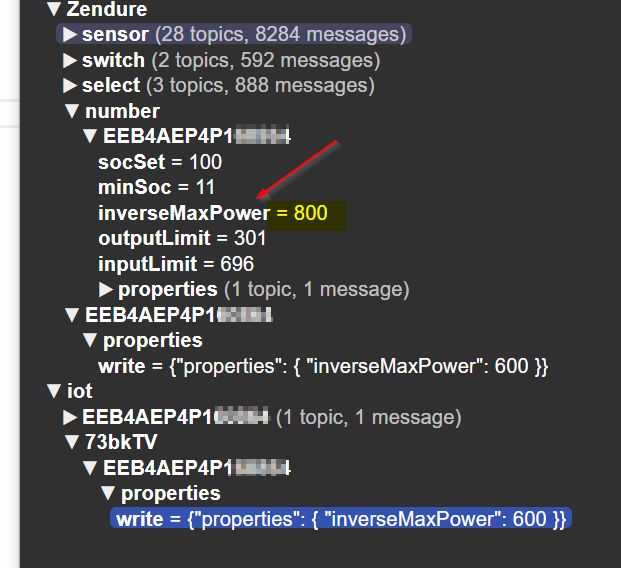

Ich schaffe es nicht - und mache vermutlich etwas falsch.
Ich habe einen Zendure SF2400Pro mit lokalem MQTT - soweit ok.
Die Daten werden angeliefert.

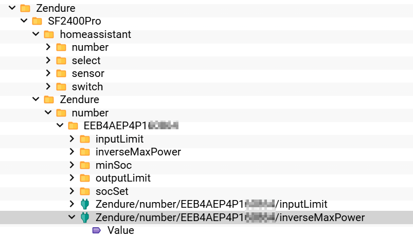

Nun möchte ich zB. die max. Leistung, also „inverseMaxPower“ verändern.
Meine MQTT - Struktur schaut so im IPS aus:
Dazu habe ich folgendes Script - welches leider nicht funktioniert: (es gibt keine Fehlermeldung - aber es wird auch kein Wert gesetzt)

Hat jemand ein Beispiel mit welchem ein Wert im Zendure mittels MQTT mit lokalem Broker gesetzt wird ?
Ich nutze den Weg, aus diesem Threat oben
Ich hab dies nun nachgebaut - irgendwas läuft anders (falsch) bei mir.

Es wird nicht das bestehende Topic verändert, sondern Neue angelegt.
