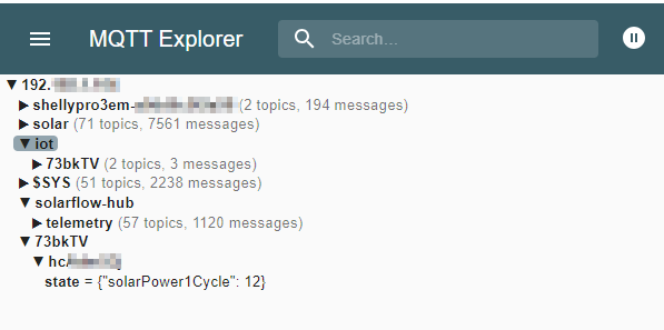

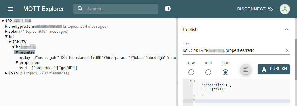

Ich habe das gleiche Thema. Das py-Skript von Reinhard läuft durch, mosquitto broker ohne pwd, wie oben beschrieben den ‚get all‘ Befehl über den MQTT Explorer geschickt. Es ändert sich nichts.
Ich habe das gleiche Bild wie du. Im MQTT sehe ich nur iot und dort register/properties.
Starte ich das py-Skript von Reinhard mit -i -b broker-ip:1883 dann geht es und der hub sendet.
@all: Hat noch jemand eine Idee, wie ich den hub offline bekomme könnte?
Danke, Viele Grüße idb

py-Skript mit disconnect und getall über MTQQ Explorer:
(sorry für den neuen Post. Als neuer Nutzer darf ich nur ein Bild in einem Post machen)
py-Skript mit -i -b broker-ip:1883 dann sehe ich:
explorer2
D.h. ja, dass sich der Hub prinzipiell über WLAN mit dem Broker verbinden kann.
Die Daten kommen auch nach dem getAll sehr langsam bei ersten Mal.
Ich habe ca. eine Stunde gewartet, bisher ohne Erfolg. Gibt es da Erfahrungswerte, wie lange es dauern kann? Danke.
so lange dauert das nicht. Das Script gibt auch Meldungen aus, wenn es ein Device gefunden hat. Passt das soweit?
Ja, die py-Skript -i Information liefert mir die Device Information und py-Skript mit -i -b broker-ip:1883 zeigt mir ja auch, dass es geht. Siehe oben das Bild. Nur der disconnect nicht. Wenn ich -d -w ssid -b broker-ip:1883 mache, zeigt der Explorer keine Aktivität. Ich peile es nimmer :roll_eyes:
