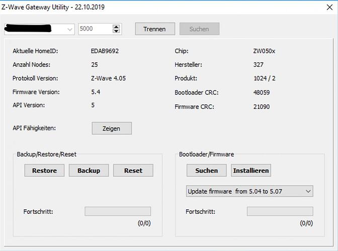

ich habe ein Z-Wave Plus Gateway. Ein Backup konnte ich nicht erstellen, da ich erst die aktuelle Firmware installieren sollte.
Die installierte Firmware wird angezeigt mit Version 5.4
Zur Auswahl zum Installieren steht die Version 5.04 to 5.07
Die Version zur Auswahl ist somit älter.
Ist das ein Fehler?
Was kann ich tun?
Alexander
Das ist nur ein Darstellungsfehler. Einfach installieren.
Hallo paresy,
das habe ich inzwischen auch gemacht. Gateway stromlos > Update Firmware (wie auf dem Screenshot) installiert > Gateway stromlos (laut MessageBox) > Software zeigt keine Veränderung, d.h. installiert ist Version 5.4 und angeboten wird mir wieder Version 5.04 to 5.07. Alle anderen Werte haben sich nicht geändert.
Was kann/soll ich machen?
Alexander
Du kannst mal F12 drücken für einen Debug Dialog und dort die Checkbox für „Disable Booloader/Firmware Filter“ aktivieren und dann nach den Firmware’s suchen. Gibt es dann mehr Auswahlmöglichkeiten die du installieren kannst?
Hallo paresy,
dann steht noch zur Auswahl „Upload bootloaderto 8aaa“.
Soll ich erst dieses Update ausführen?
Alexander
Jupp. Probier das bitte.
Hallo Paresy,
ich habe den Bootloader und die Firmware (mehrmals) upgedatet. Keine Fehlermeldungen. Danke für die Unterstützung.
Firmware zeigt jetzt die Version 5.36 und die Protokoll Version Z-Wave 6.02 an.
