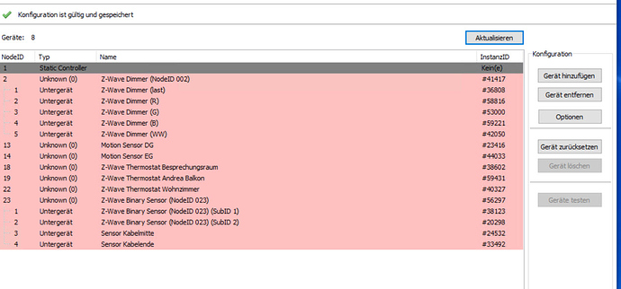

Nun bin ich etwas verloren, wie ich die Geräte wieder einbinden kann. Im „alten“ Stand des Controllers sind noch die alten Einbindungen mit der damaligen NodeID vorhanden.
Wenn ich nun beginne, die Geräte neu hinzuzufügen, in andere Reihenfolge, wird bekommt der Binary Sensor (vormals NodeID 23) die neue NodeID 2. Das sorgt im Konfigurator dafür, daß die alte ID 2 (Dimmer) wieder zum Leben erwacht. Der Weg ist also falsch.
Was ist der richtige Weg? Neue Konfigurator? Kann ich irgendwas retten von all der Arbeit, die in den alten Instanzen steckt? Konfiguration der Geräte ist komplett verloren oder nicht?
Ich merke, mir fehlen da ein paar Grundlagen, auch zum Verständnis des Dialogs (zB Gerät entfernen vs. Gerät löschen).
Du kannst nach dem Anlernen die Instanzen öffnen und dort die NodeID manuell anpassen. Somit kannst du die Instanzen und IDs retten - die Konfiguration der Geräte musst du jedoch nach dem einlernen neu machen.
Ich bin zu doof und krieg’s nicht hin, da irgendwas zu retten. Das mit NodeID ändern hat in Verbindung mit Untergeräten nicht funktioniert, da bleiben verwaiste Untergeräte. Danke für den Hilfeversuch, ich lösche jetzt alles und baue Z-Wave incl. Instanzen komplett neu auf. :o
Nächstes Problem: Im Konfigurator kann ich keine Geräte löschen. Laut Dialog in der IPS 5.0 Legacy Konsole wird das Gerät erfolgreich gelöscht, aber danach steht es weiter in der Liste. Gibt’s da noch einen Tipp? Kann ich die Geräte auch einfach im Editor aus der settings.json rauswerfen?
Edit: Mit der Webkonsole hat das Löschen funktioniert.
EditEdit: In der Webkonsole sind die gelöschten Geräte verschwunden, in der Klassikkonsole weiterhin gelistet. Ist das ok so? :eek:
Einfach im Objektbaum löschen. In der webbasierten Konsole kannst du auch direkt über den Konfigurator entfernen.
