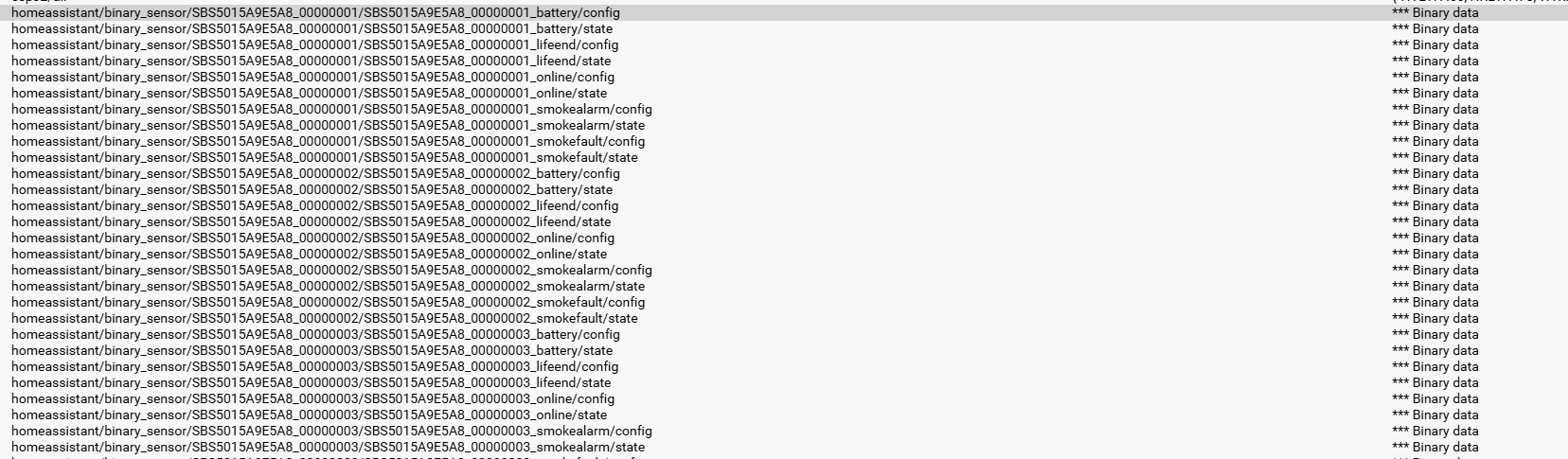

Seit neuestem kann man in der App bei der Basisstation HA-Conntion den MQTT support aktivieren. Ich hab alles eingetragen und es verbindet sich auch. Nur kommen in IPS Binärdaten an.
Warum macht man das?
Ich weiß nicht ob das hilft, aber ich habe eine Danvoss Devi Fussbodenheizung, welche die Daten auch Binär sendet. Wenn ich dann in IPS die Variable auf String setze - bekomme ich die Daten im Klartext, also alles gut. Hast Du das auch schon mal probiert?
zu
Ja, ich hab das umgestellt und warte auf Daten. Keine Ahnung wie oft die Basisstation sendet oder wie ich sie zum senden bewegen kann. Batterie aus einem Melder hat mit Wartezeit ncihts gebraucht. Eventuell noch länger warten. Rauchmelder testen aus der App, auch nichts. Ich könnte mal ein Feuerchen machen und schauen ob dann Daten kommen.
Du musst im mqtt device auf JSON umstellen.
Neu Daten bekommst du wenn du in der App die Verbindung deaktivierst und wieder aktivierst.
