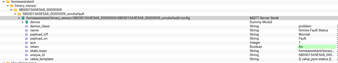

Die sind fix und ja, sie heißen so. Ganz interessant fand ich haber die Conifg für HA, wo man sehen konnte, welche Werte die Variable annehmen kann. War sehr hilfreich.
Jein. Es war etwas Aufwand aber der war vertretbar. Viel Schreibarbeit. Ansonsten kamen die “Geräte” auch verwendbar rüber. Die Vormattierung passte ich an.

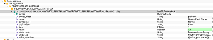

Da kommt aber auch ein config topic mit, wodurch HA weiß was es ist… Wenn ich es richtig verstanden habe steht da drin wie die Entität in HA konfiguriert wird und kann darüber automatisch angelegt werden…
ja genau. Komplette Beschreibung, die ich aber nicht weiter verwende.
