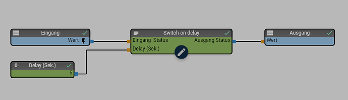

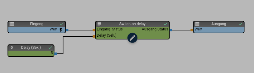

Da ich forumsweit keine simple Einschaltverzögerung (Switch-on delay) finden konnte und ich das sehr häufig benötige, hier der passende Sublogikplan. Sofern der Eingang TRUE ist und der Timer (Delay) abgelaufen, schaltet der Ausgang auf TRUE. Ist der Eingang FALSE, schaltet der Ausgang sofort zurück auf FALSE.
Switch-on delay.ipsWorkflow.zip (1,5 KB)
