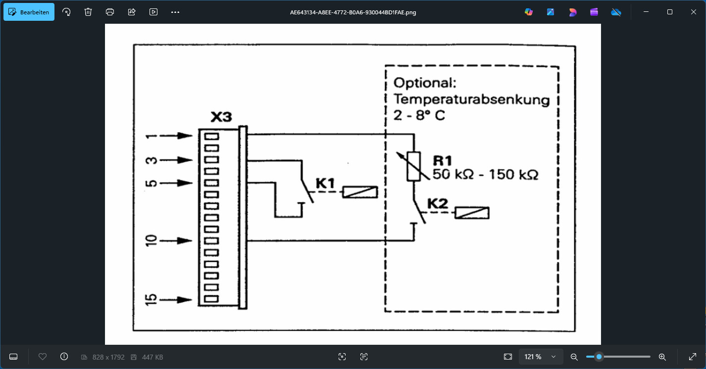

Habe ich auch mit Shelly gemacht für Innen-Aussen-Absorberkühlschrank.
Jetzt wird die alte Truma Heizung (C3402) über Symcon gesteuert, per Schaltkontakt vom Shelly1.
Klappt super, besser als mit dem alten Regler von Truma.
ist für die C3402, C4002 und C6002
Die Temperaturabsenken habe ich noch nicht drin.
Da muss ich noch tüfteln da ich gerne zwischen 2000 und 3400W umschalten möchte.
