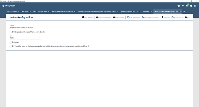

Ich glaube den musst zu per Sync Taste am Sensor anlernen. Und die Werte findest du nicht in Kai’s Modul sondern im MQTT Serverkonfigurator.
HI,
hat geklappt. Ich hatte den Shelly an und die Sync Taste gedrückt, ob das wichtig war - weiß ich nicht.
Dann unter Konfigurator “MQTT Server Konfigurator” hinzugefügt, den hatte ich noch nicht. Der hängt jetzt mit dem dem 1883 Shelly MQTT drauf und dort tauchte dann der Mopeka auf.
Nun die letzte Doofe frage:
Hast du ein Skript was das ganze in normale Werte übersetzt?
Bei mir sieht es so aus:
tankLevel ist der Inhalt in mm, der scheint aber bei dir nicht zu passen, wenn du eine 11kg Flasche hast.
Ich glaube voll war da ~360mm. Eine genaue Umrechnung habe ich noch nicht, lebe mit der mm Angabe…
