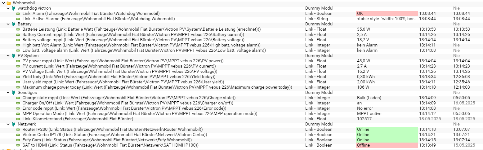

ich habe nun den Victron MPPT 100 | 20 installiert. Dazu den Cerbo. Das wieder rum ins WLAN ins WoMo eingebunden welches einen VPN nachhause hat.
funktioniert soweit super.
Gas Sensor Mopeka geht leider aktuell nur per Blueooth.
Am Cerbo kann man für den Wassertank sicher noch einen tanksensor anschließen. das gucke ich mir noch mal an.
Bin aber so schon mal zu frieden.

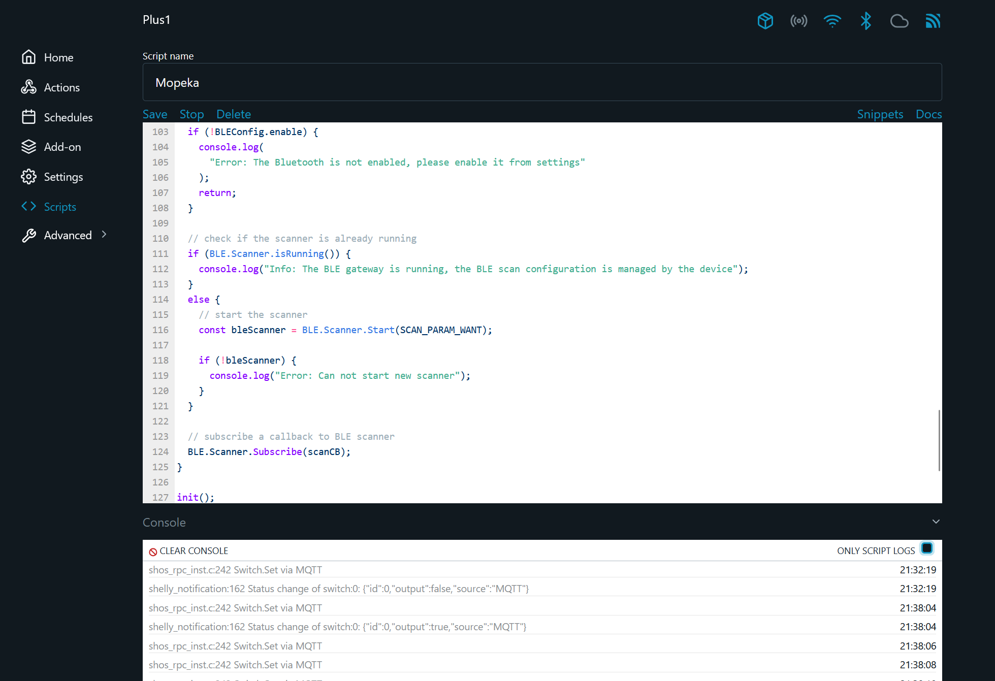

Nimm einfach ein Shelly für 12V, da braucht es nur ein Shelly skript und es läuft mit dem Gas Sensor Mopeka.

und nen Shelly 1 Gen3 oder Shelly Plus RGBW PM(hab ich im Womo verbaut um Lampen zu dimmen).
ich wusste gar nicht das es Shelly 12v gibt. Habe mir mal nen stapel bestellt.
Das ist das Skript für den Shelly? Dann brauche ich ja nur noch das für IPS :slight_smile:
mega, wieder was zum spielen..
Shelly meldet die Daten per Mqtt. Also alles fertig .

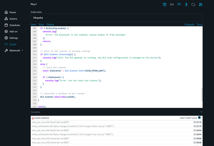

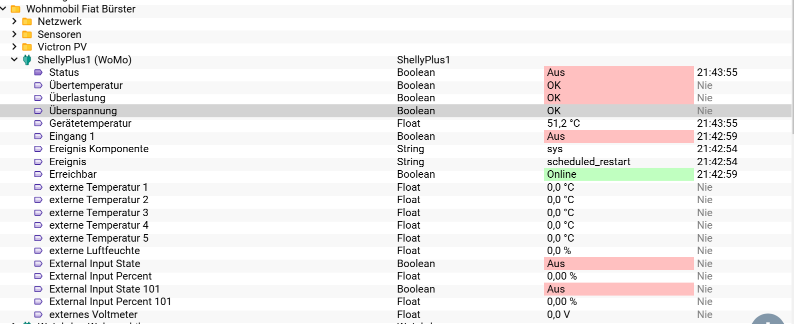

ich habe mir jetzt Shelly geholt. Er ist im WLAN vom WoMo und ist per VPN am IP-Symcon angebunden.
Der Shelly lässt sich vom IP-Symcon an und aus schalten, schalte ich am Shelly aus und an bekommt IPS das auch mit. Also sollte das schon mal gut sein?
Aber ich bekomme keine Daten. Wo könnte der Fehler sein?
danke für die Hilfe!
