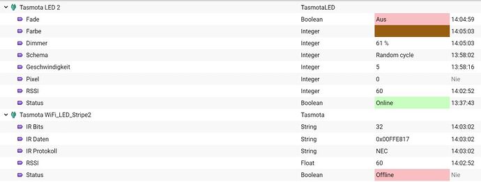

Durch Tasmota ist die Fernbedienung im Standard ohne Anpassung wohl erst einmal raus. Ich sehe Sie in IPS aber sie verändert nix am Stripe.
Ich habe die Teile nun mit Kais Modulen angepasst.
Einmal Tasmota LED und da ich keine IR Daten sah, habe ich das Tasmota ohne LED noch eingebunden.
Jetzt müsste ich aber noch die Fernbedienung einbinden, damit die Kids auch selbst schalten können. Aber da fehlt mir die Idee, da sich nur der Wert der IR-Daten ändert. Ich bräuchte ja eine Datenbank mit der Bedeutung aller Werte.
Falls Deine Fernbedienung andere Werte sendet, musst du diese bei den „Case“ anpassen.
Die gewünschten Farben habe ich durch Ausprobieren über die TASMOTA-Konsole (Befehl: Color #RRGGBB) durch Probieren herausgefunden.

Ich hab mir auch mal Tasmota auf den RGBW Controller mit IR geflasht und Magic Home als Gerätetyp gewählt. Wie habt ihr den Controller bei euch in Tasmota konfiguriert?
Als Instanz hab ich Kai’s Tasmota_LED genommen doch leider lassen sich die Kanäle Blau und Weiß damit bei mir nicht ansteuern.
Auch die Fernbedienung bekomme ich über Rules nicht funktionsfähig. In der Konsole vom Gerät selber ist bei Tastendruck nichts zu sehen.
Wäre dankbar wenn da jemand helfen könnte!
Ich habe es doch oben bereits beschrieben. Für die Fernbedienung habe ich das normale Tasmota Modul genommen. Kanäle sehe ich gar nicht. Nur die Variable Farbe aber damit kann man ja wunderbar über das Farbrad steuern.
Meine Die Pin-Belegung in den WiFiModulen teilweise recht unterschiedlich. Ich habe 3 verschiedene Varianten. Die Belegungen habe ich durch Probieren herausgefunden und über das Generic Modul eingebunden. Mittlerweise geht das auch komfortabler über Tasmota Device Templates (Link) .
Du benötigst für jede Farbe einen PWM-Pin und für die FB einen IRrec-Pin.
