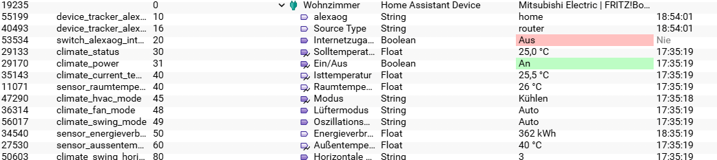

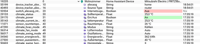

Für Daikin und Mitsubishi gibt es auch externe Controller, die man an die interne Schnittstelle anschließen kann und somit ohne Cloud auskommen. Die unterstützen auch HA Discovery und lassen sich darüber direkt in Symcon einbinden.
Das sieht dann so aus:
