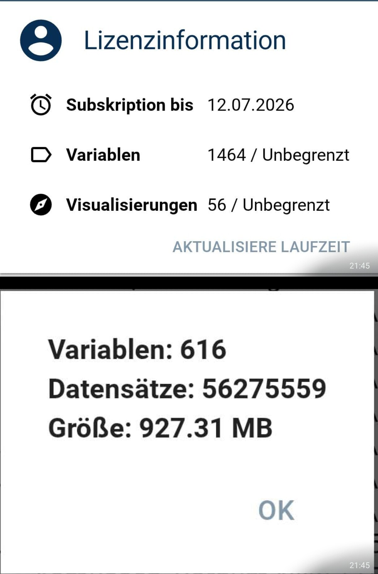

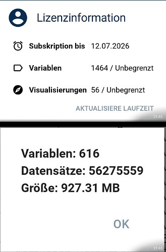

Eine zentrale Enterprise Instanz mit 616 geloggten Variablen und 56.000.000 Datensätzen verbraucht: 927MB !
