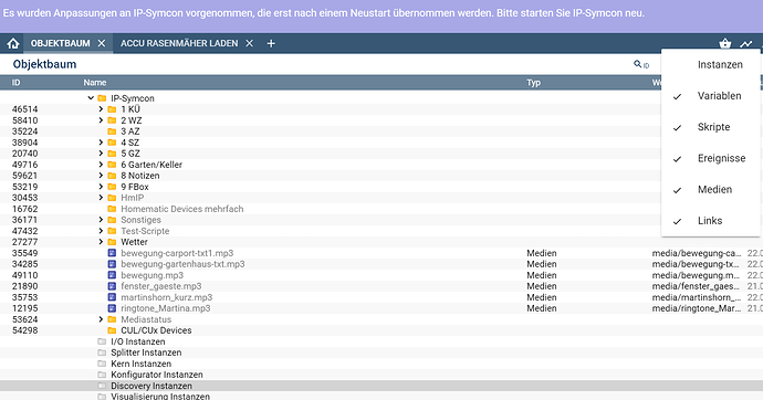

@tom2005 Die verschwindenden Instanzen habe ich noch nie gesehen, das schaue ich mir gerne mal an. Kannst du vorher vielleicht nochmal kurz prüfen, ob du vielleicht einen Filter gesetzt hast? Also entweder nach Schnellfilter oder nach Objekttyp? Dieser wird nämlich auch nach einem neu laden gespeichert.
@Dr.Niels
Auf die Schnelle:
Ich habe gesucht und etwas gefunden.
Instanz Haken fehlt
Instanz Haken da
Bitte erkläre mal was der Haken eigentlich für Symcon bedeutet. Zumal nur einige Instanzen davon betroffen sind.
Bewusst habe ich ihn aber nicht entfernt
Ich wundere mich aber, warum das weder auf der Legacy noch auf der WEB-Konsole irgendwelchen Einfluss hat.
