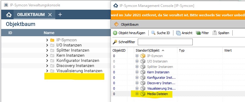

bin auf der neusten Version 5.5, 04.11.2020 und habe mich erstmals intensiv mit den neuen Konsolen beschäftigt.
Mir fehlt der Ordner „Media Dateien“ im Objektbaum bei allen neuen Verwaltungskonsolen.
Muss man das irgendwo einstellten?
Siehe Screenshot.

Media ist ein Feature, den gibt es nicht mehr und die Medien können beliebig einsortiert werden.
Verschieben funktioniert bei mir, aber es geht deutlich leichter mit Rechtsklick und verschieben ;).
