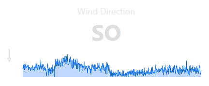

Mal eine Frage zu Chart von der Windrichtung. Da ist auch die Windstärke mit drin. Welcher Wert wird dazu verwendet? Wind Avg? Vom Graphen fehlt da auch am linken Rand ein kleines Stück.
@erpe Barb-Länge/Strength = Wind_Avg, Barb-Richtung = Wind_Direction
@BestEx
seit einiger Zeit wird bei dem Graph für die Windrichtung nur noch der erste Pfeil angezeigt. Dieser steht auch konstant in südlicher Richtung. Der Graph für die Windstärke fangt auch erst ein kleine Stück weiter rechts an.
Ist im Browser und in IPSView gleich.
