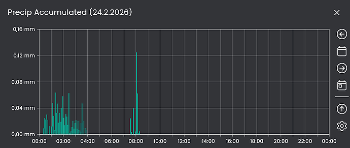

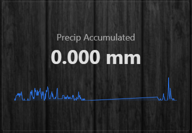

@BestEx mit der Anpassung bei den Charts sieht man nun mehr Details. So ist auch zu erkennen, dass die Uhrzeit nicht MEZ ist (-1h). Auch werden die Charts nur soweit aktualisiert, wie sich die Werte ändern. Bei Precip Accumulated ist in den Regenpausen nun eine aufsteigende Linie zu erkennen.
Vielleicht geht da auch ein Balkendiagramm? Ich habe die als Zähler geloggt. Sieht in Symcom so aus:
Gruß Rainer
@admin-diamir @erpe
1.) Power Booster Bits angepasst
2.) Precip Accumulated = Bar Chart

Für den Bar Chart muss ich auf Regen hoffen… :wink:
”Lightning Strike Count” ist auch besser mit Bar Chart und Zähler-logging
mit Zeitzone passt nun auch die Uhrzeit. :+1:

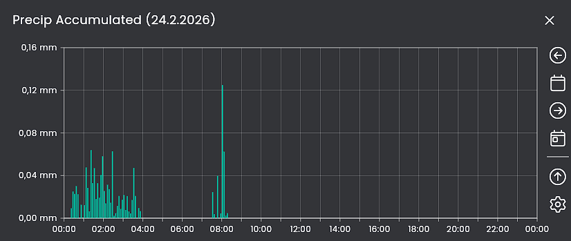

@erpe Rainer ich habe all deine Punkte jetzt in der aktuellen Beta gelöst. Tut mir leid das das so lange gedauert hat.

Den Regenchart hast du noch nicht auf Bargraph geändert? Der zeigt bei mir immernoch Linienchart an.

Die Chartnamen und Bargraph funktionieren nun. Danke
