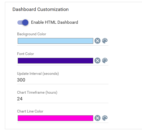

und die Hintergrundfarbe kannst du hier einstellen :

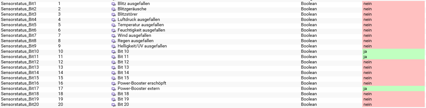

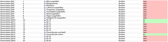

Da ich einen Power-Booster von Tempest im Einsatz habe, habe ich beim Sensorstatus mal alle 20 Bits zerlegt.
Bit 16 ist 1, wenn die Batterien des Power-Boosters leer sind und Bit 17 ist 1, wenn ein Power-Booster angeschlossen ist.
Bit 10 und 11 sind mit auf 1, wenn der Power-Bosster angeschlossen ist, sind aber so in der Tempest-Dokumentation nicht erwähnt.

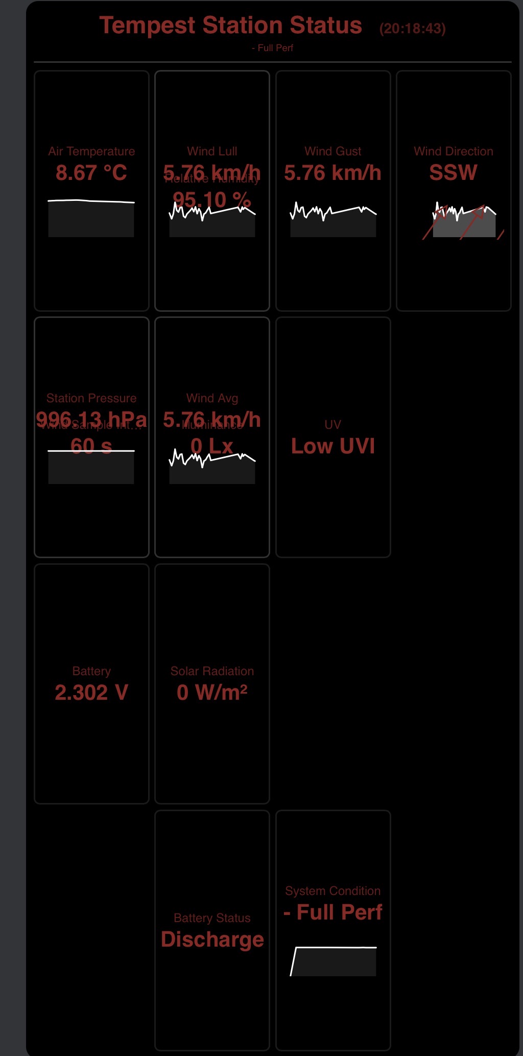

@BestEx Nach dem Update sehe ich jetzt nirgends mehr Charts. Im Webfront ist die Darstellung nun ok. In der neue Visu flackert es weiter im Rhythmus der Fast Variablen. Da wird auch die Dashboard-Variable jedes Mal mit aktualisiert.
Das deine Charts verschwunden sind kann ich mir nicht erklären. Gib mir Mal die Einstellungen die du nutzt (Screenshot) und welche Anzeige Umgebung (Browser, OS) vielleicht kann ich das nachstellen

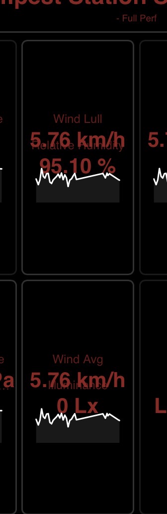

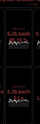

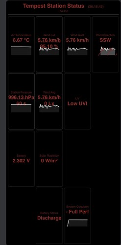

Bei mir (aktuelle Beta) sind die Charts da. Es ist nur alles irgendwie chaotisch verteilt und überschreibt sich. Hier mal in der Visu aber in dem alten WebFront schaut das auch so aus.

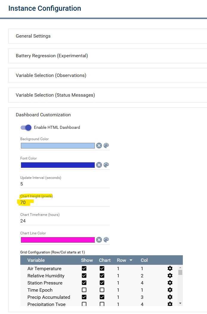

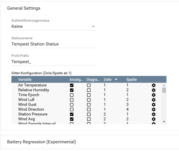

Die Zeilen und Spalten musst du in der Dashboard Customization anpassen…
Welchen Authentifizierungsmodus habt ihr eingestellt???

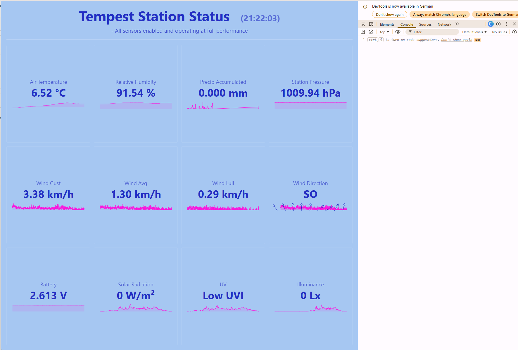

Ich nutze bei mir Passkey und hier ist ein screenshot mit HTLM Debugger (keine Fehler sichtbar)
Das ganze lauft bei mir auf Windows 11 im Chrome Browser und auf meinem Samsung Z7 Chrome und auf meinem Samsung Tablet auch mit Chrome. Ich habe noch nicht versucht die Seite auf der Kachel oder im alten Webfront darzustellen. Das ganze war als Standalone Webseite gedacht.
Die Seite funktioniert unter Android und Windows auch als App und wird dann ohne Rahmen und Tabs etc. dargestellt
@Boui versuch mal nur einen Wert pro Zeile darzustellen. Der Text bzw. die Grafik skaliert nur in bestimmten Grenzen

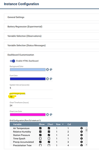

Ich habe die Chart Hoehe jetzt als parameter in der Form.json einstellbar gemacht
