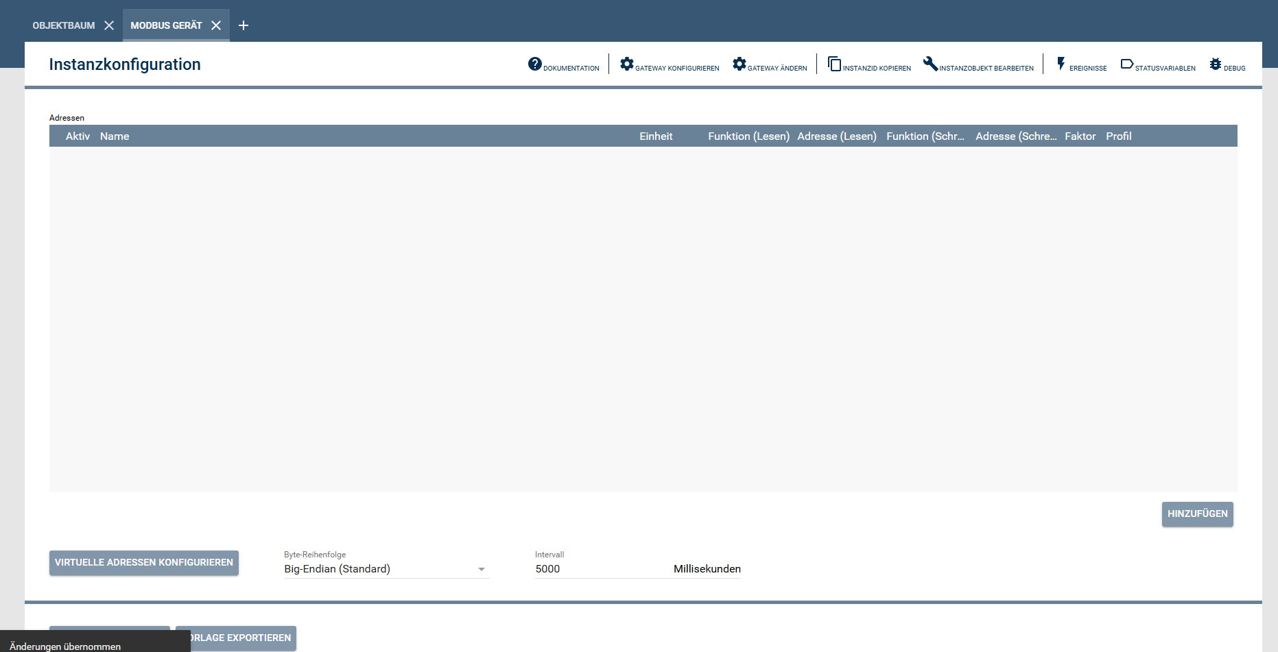

Klicke doppelt aufs MODBUS Gerät. In dieser Instanz konfigurierst du es dann.
Unten auf „Hinzufügen“ und die dann erscheinende Ansicht dürfte dir bekannt vorkommen.
Am Ende sollte es ungefähr so aussehen:
