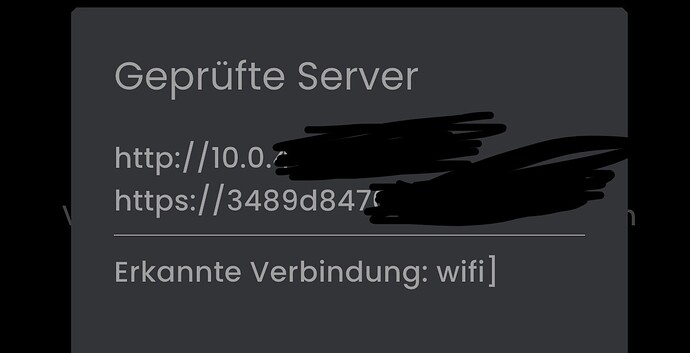

Hallo an alle,
ich befinde mich gerade im Urlaub und beim öffnen der mobilen App (iPhone/iPad) erscheint nur die Meldung wie im Bild. Dabei ist es egal ob mobile Daten oder WiFi verwendet wird.
Pushmitteilungen erscheinen aber als Mitteilung auf den Geräten.
woran liegt das? , Ich habe die aktuellsten Versionen installiert (Server/Endgeräte).
Schau mal beim „i“ oben ob deine Connect Adresse korrekt hinterlegt ist?
Ja, daran wurde auch nichts geändert. Der einzige Unterschied ist: Ausland (Japan)
Mal in einem anderen Wlan versucht? Vermutlich ein Gast Netz in dem die Verbindung blockiert wird?
Kannst du die Connect Adresse im Browser öffnen?
Im Browser funktioniert es. Ich hatte meinen Router (DreamMachine) im Verdacht, aber da nichts gefunden was den Zugriff blockieren würde. Oder ich habe es übersehen …
Gibt es einen Grund warum es im Browser geht, und in der App nicht??
Kann ich mir aktuell nicht wirklich erklären. Bei iOS hätte man angeben können, das man über mobile Daten nicht „raus“ darf. Aber es scheint ja bei dir auch das WLAN zu betreffen. Kannst du mal probieren, ob unsere Demo geht, dass du die als neuen Server hinzufügen willst?

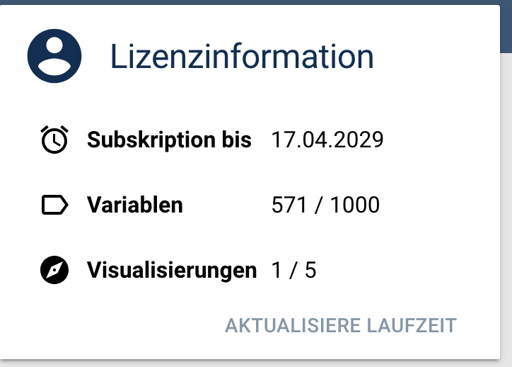

Kann es sein das dein Subskiption abgelaufen ist???
Nein, sonst würden ja auch keine Push-Mitteilungen ankommen.
Habe eine Subskription bis zum 18.3.29
